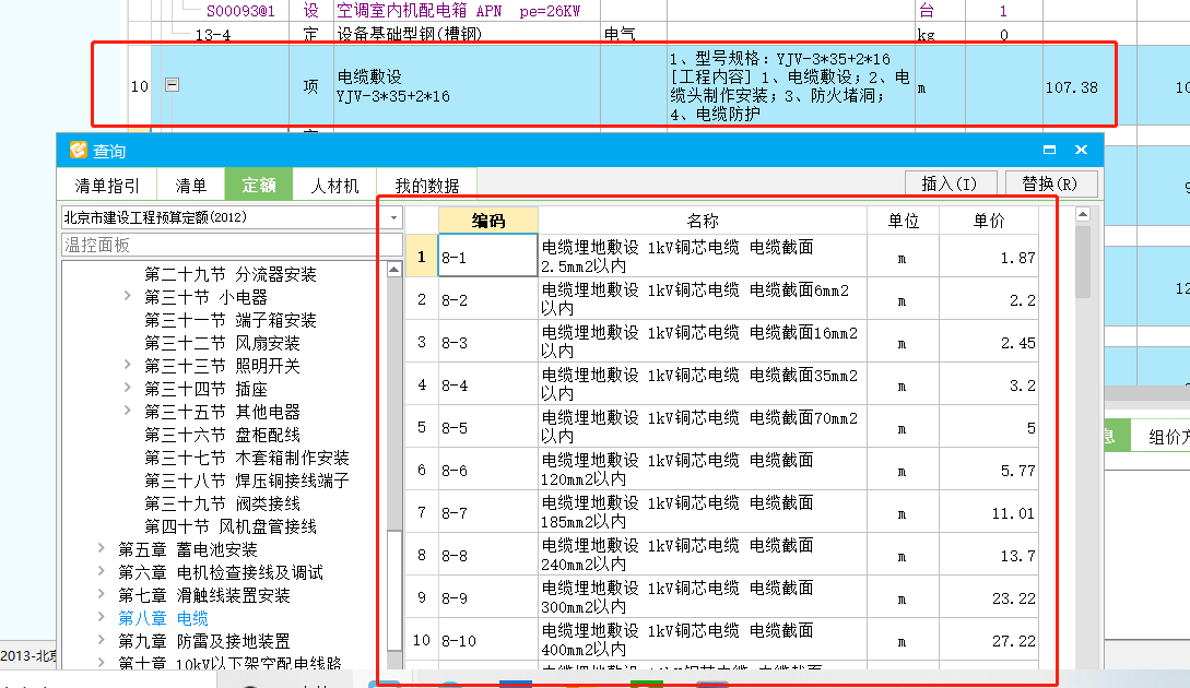

    就看上圖的電纜敷設(shè)  怎么去定額判斷什么芯以及適合什么系數(shù)就是1KV還是10KV    電纜截面的面積是不是3*35+2*16=137mm2   如果不是又該怎么去判斷呢?
    一般室內(nèi)敷設(shè)的是1kv電纜,定額里面電纜是以三芯(含三芯加接地)考慮的,四芯以上就要開始乘以系數(shù),電纜截面面積按最大規(guī)格中單芯來判斷截面,比如3*35+2*16,算35mm2的。系數(shù)具體可以查看廣聯(lián)達(dá)當(dāng)?shù)囟~章節(jié)說明。

  • 是五芯電纜線,套截面35內(nèi)子目。
