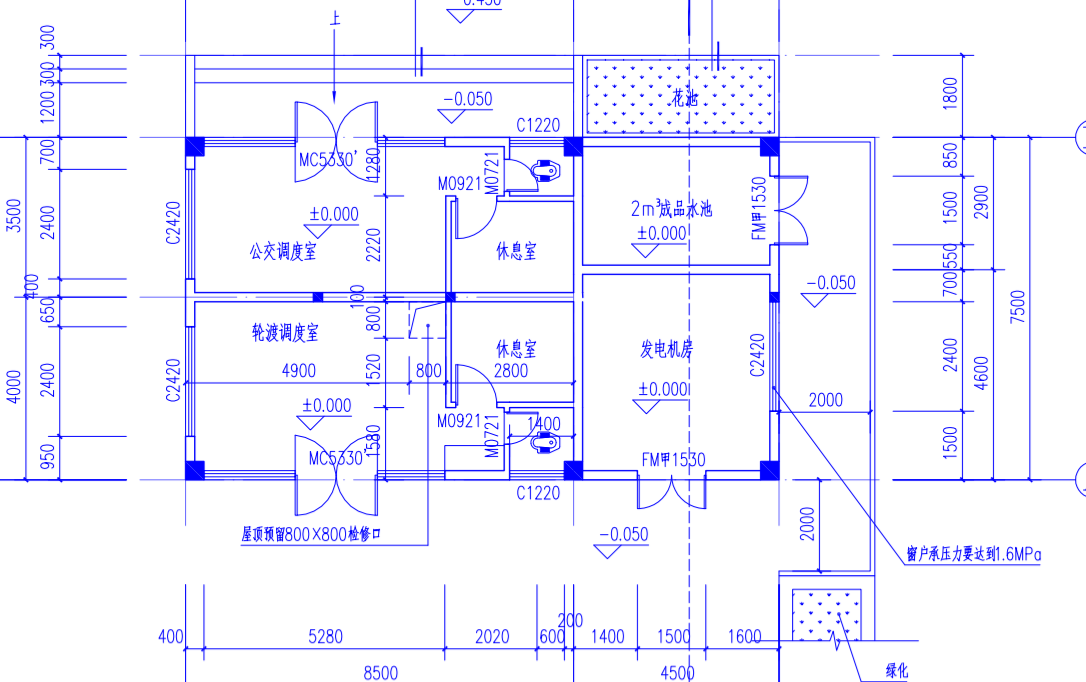

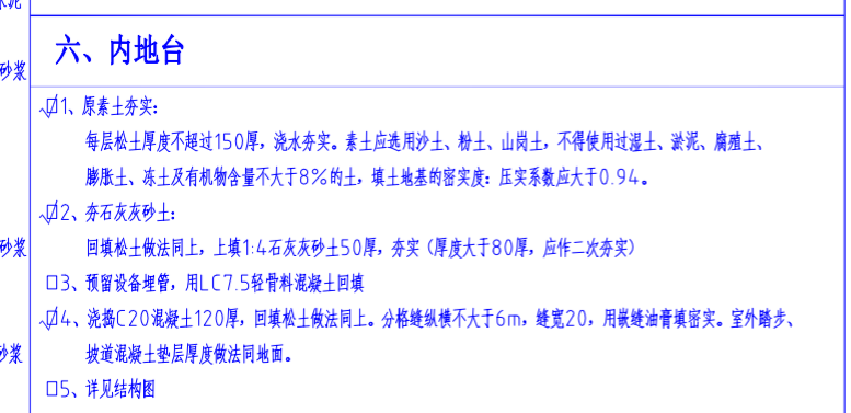

  • 想問下圖中的內(nèi)地臺具體指的是什么部位?從圖紙中看出首層的地面是鋼筋混凝土板了
    首層混凝土板答疑解惑
我來答 收藏  舉報(bào)

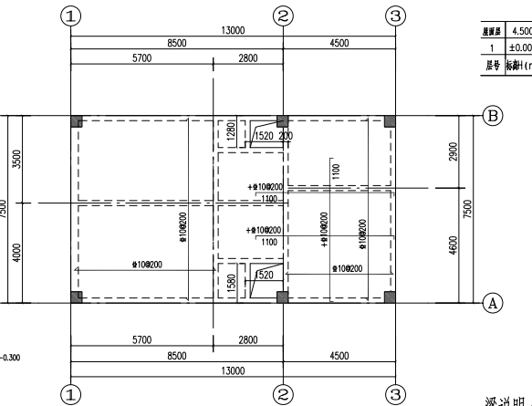

    0.000,已配梁和板,說明中這條款不用布置了。
    2020-08-13 16:20:43
  • 你好。首層如果有板的話就不需要內(nèi)地臺。
    2020-08-13 16:19:30
  • 就是首層的室內(nèi)地面。
    2020-08-13 16:28:17
