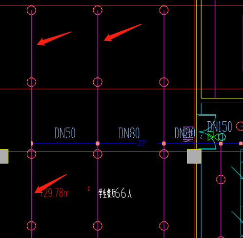

  • 請問下這個噴淋中的管要用多大尺寸的?
    大尺

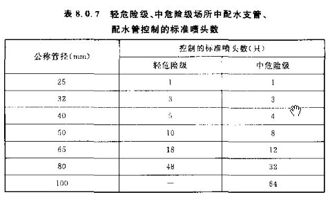

  • 一個點25 兩個點32
    2020-08-13 09:04:28
  • 在設計說明一般都會有管徑和噴淋頭的對應表格,你可以查一下,一般來說是下表答疑解惑

  • 這個噴淋中的管要用40尺寸的,最好問問設計,這里看不出來,看看說明及其他。
