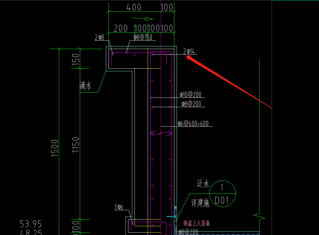

  • 請問下,這個剪力墻的鋼筋應該是用壓墻筋布置吧
    壓墻筋
    是的,用壓墻筋處理
    2020-08-12 17:40:32
  • 是的,2C14用壓墻筋處理
    2020-08-12 17:40:34
  • 建議定義暗梁布置,高度是水平鋼筋的間距,在壓墻筋沈輸入會造成多計算鋼筋,因為它不識別扣減水平鋼筋。
    2020-08-12 17:42:02
  • 壓墻筋是附加筋,但是實際上壓墻筋替代了上部墻水平筋,所以,你視情況而定。
