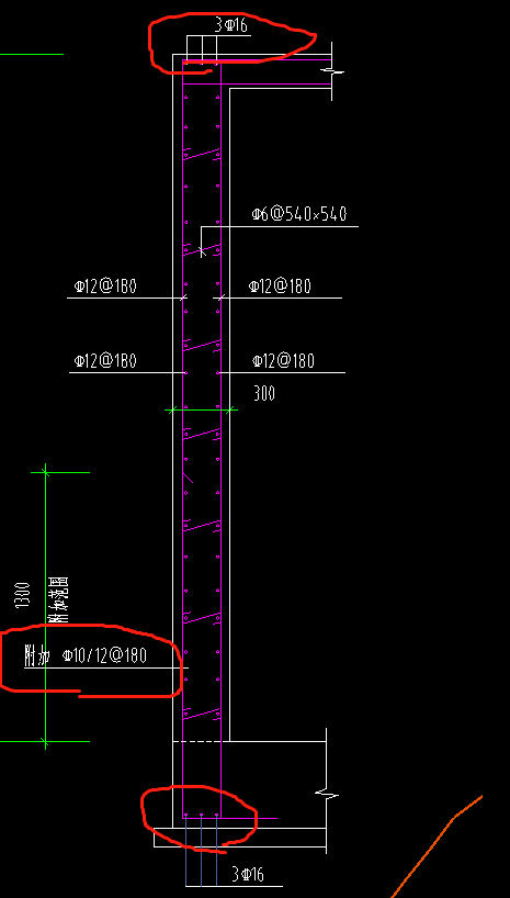

  • 各位老師 地下室外墻 附加鋼筋 怎么定義 畫墻要畫到基礎底嗎
    附加鋼筋
    你好:基礎底

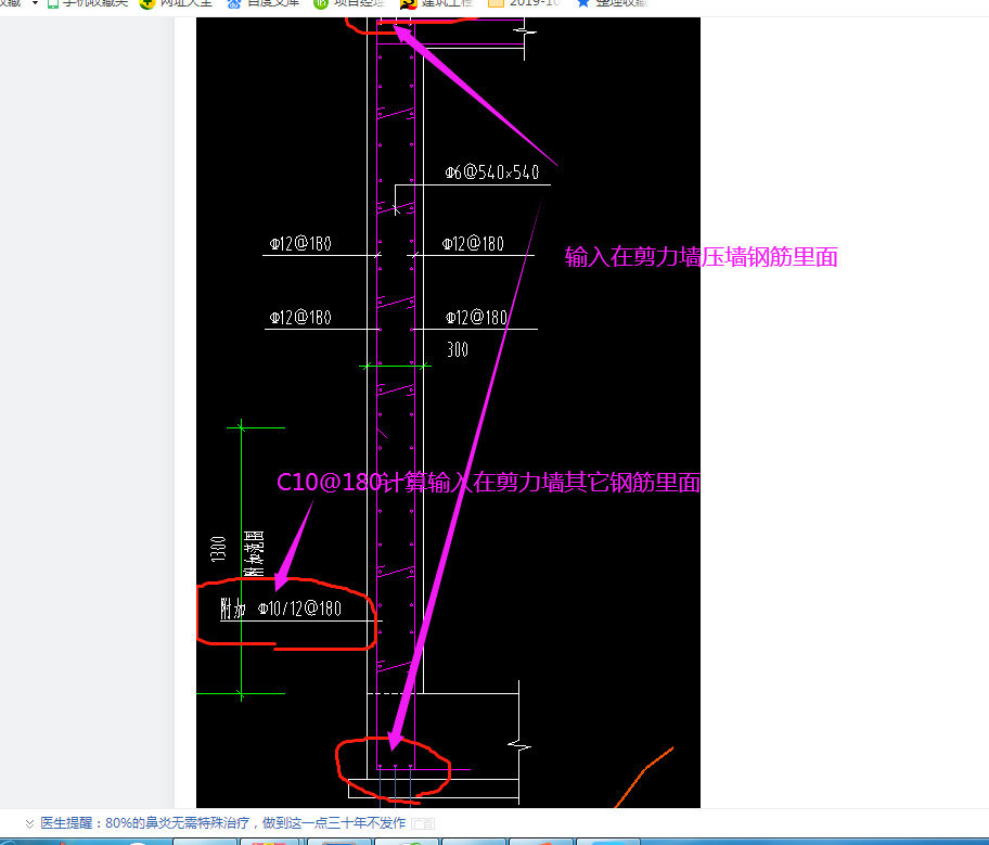

  • 是的,需要加基礎尺寸
    2020-08-12 15:52:37
  • 上邊畫在壓墻筋里面 下面的部分畫到其他鋼筋里面 畫墻不用只要接觸基礎 鋼筋自動延伸 但是就是節點設置要自己在設置下
