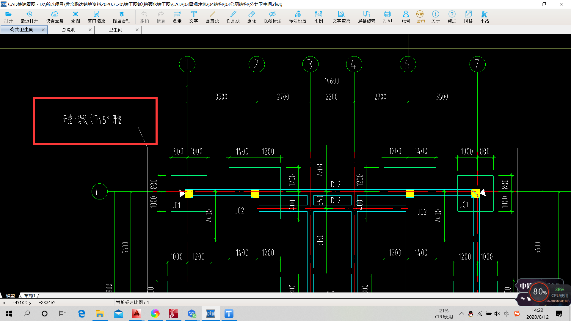

AI星河 2020-08-12 15:18:23 | 廣東省 土建土建計量GTJ | 214查看 2回答
nh 鉆石專家
答題: 134549 被贊: 27791

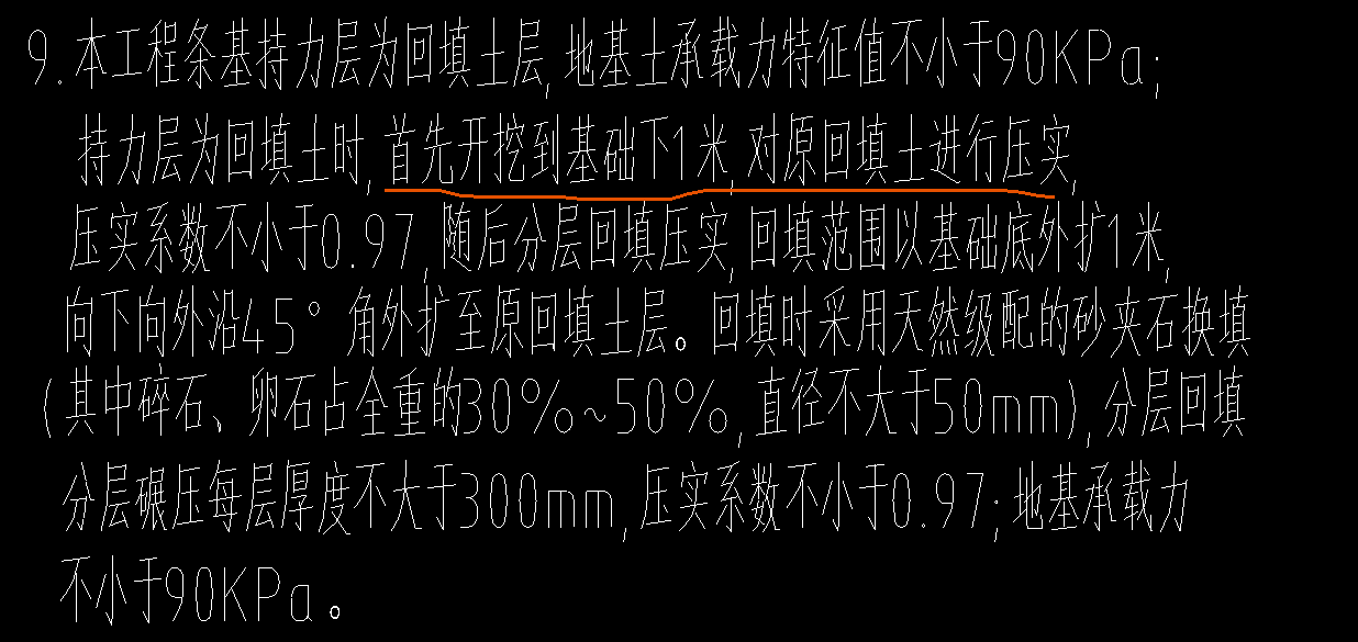

按大開挖設置可以,深度、放坡等按圖紙要求
2020-08-12 15:19:39
葉工 專家
答題: 18507 被贊: 3840
執行大開挖,按設計要求放坡,因為說明要求挖土深度要超過設計基礎底標1米,采用級配砂夾石換填碾壓至設計基礎墊層底標高。并按設計基礎幾何尺寸外擴1米。
2020-08-12 15:25:44
