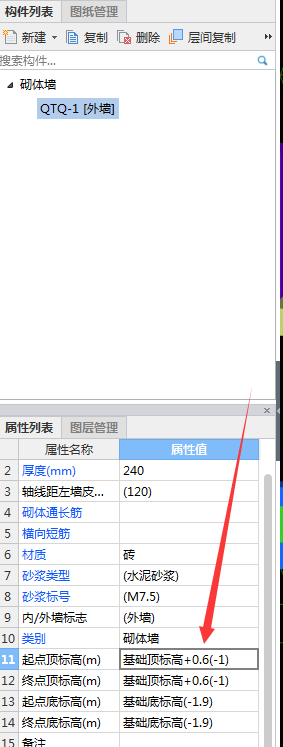

  • 為什么墻有兩個(gè)標(biāo)高的呢?
    標(biāo)高
我來答  邀請(qǐng)別人來回答
  • 括號(hào)內(nèi)的標(biāo)高是具體的標(biāo)高值顯示
    2020-08-12 14:46:02
  • 你好。墻有四個(gè)標(biāo)高,兩端的頂和底標(biāo)高。
    2020-08-12 14:46:41
  • 0.6是說在基礎(chǔ)頂標(biāo)高的基礎(chǔ)上再加0.6,后面括號(hào)里的數(shù)字是表示你加完0.6之后的標(biāo)高是-1,也就是說你基礎(chǔ)頂標(biāo)高應(yīng)該是-1.6
