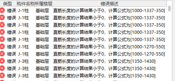

  • 請問一下這是什么情況?

  • 將設(shè)置插筋,改成縱筋錨固,再匯總計算試試廣聯(lián)達服務(wù)新干線

  • 匯總時選擇上層同時計算,如果是沒有上層柱的短柱,這就是要在屬性的縱筋構(gòu)件下拉選擇縱筋錨固。
    2020-08-11 14:53:32
  • 基礎(chǔ)層如果定義的是基礎(chǔ)(或基礎(chǔ)梁)的高度,沒必要將負一層的柱復(fù)制到基礎(chǔ)層。
    2020-08-11 14:53:51

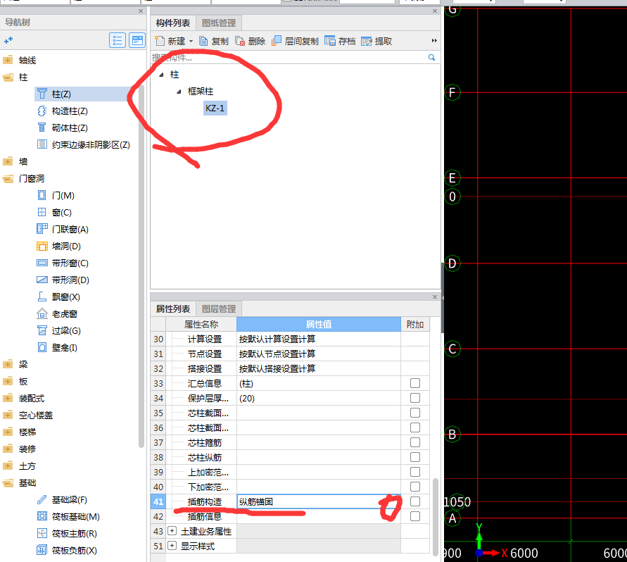

  • 你好:點柱,右鍵,點構(gòu)件屬性,將插筋構(gòu)造更改為“縱筋錨固”,確定,再次計算。
    2020-08-11 14:53:54
