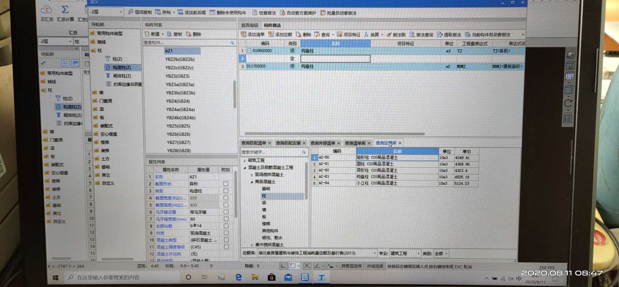

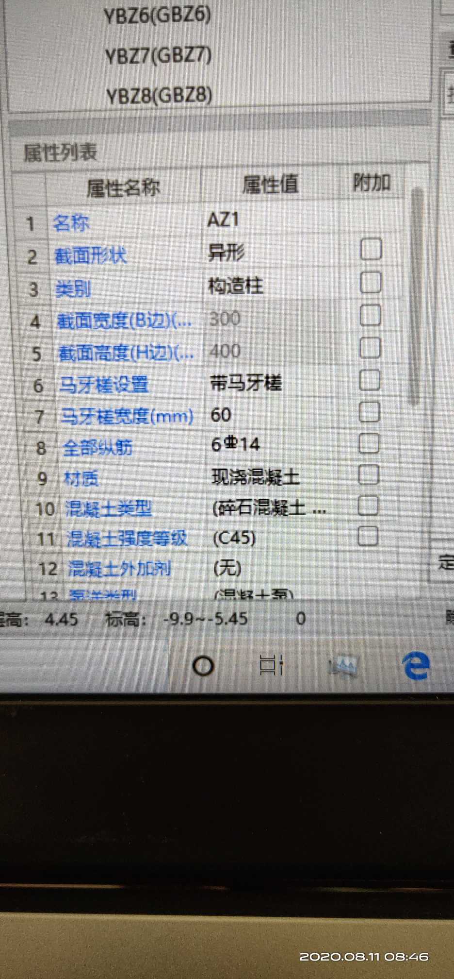

    我這邊有一個C45的混凝土柱,但是匹配定額和查詢定額庫都沒找到高標號的混凝土定額,這個應該在哪里找呢?
    匹配定額
    ?查詢定額

  • 套低標號的砼定額,在套價軟件中修改為高標號的,在標準換算中換算。
    2020-08-11 08:50:27
  • 你好:應該套剪力墻。在計價軟件里面換算。
