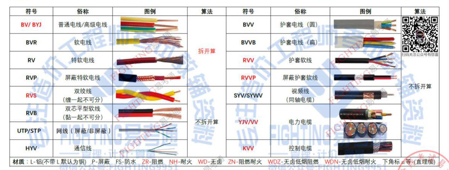

    老師們,bvr2*2.5算量是應該按照一根計算,套用多芯線定額。還是應該按照兩根計算,套用管內(nèi)穿線定額,麻煩老師還解答下計算和套項的理由
    BVR線是軟電線,需要拆開計算的,套定額的時候也需要套管內(nèi)穿線的定額
    算量
    2020-08-10 22:42:12
  • BVR是絕緣軟線2*2.5算量是應該按照二根計算,套用管內(nèi)穿線定額,
    2020-08-10 22:13:20
  • bvr2*2.5算量是應該按照一根計算,套用多芯線定額。還是應該按照兩根計算,套用管內(nèi)穿線定額,
    BVR 是,銅芯聚氯乙烯絕緣軟護套電線,算法和BV塑料銅芯導線一樣,也就是一個是硬線一個是軟線,不應套多芯線定額,應該根據(jù)線徑及照明或者動力系統(tǒng)套相應的照明線路或者銅芯動力線路。BVR2*0.5 應該按單根計算,也就是比如圖紙上測量BVR2*2.5  10米,實際計算中就是應該是BVR2.5    20米。
    2020-08-10 23:35:49
  • BVR線是軟單芯線,計算工程量*2。
