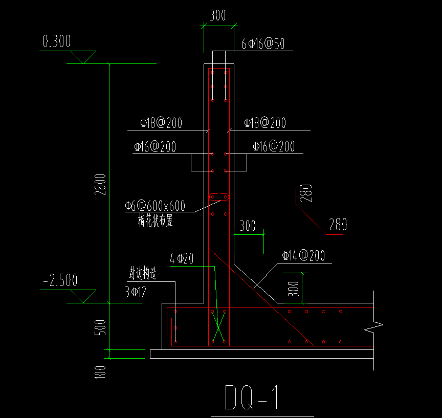

見圖

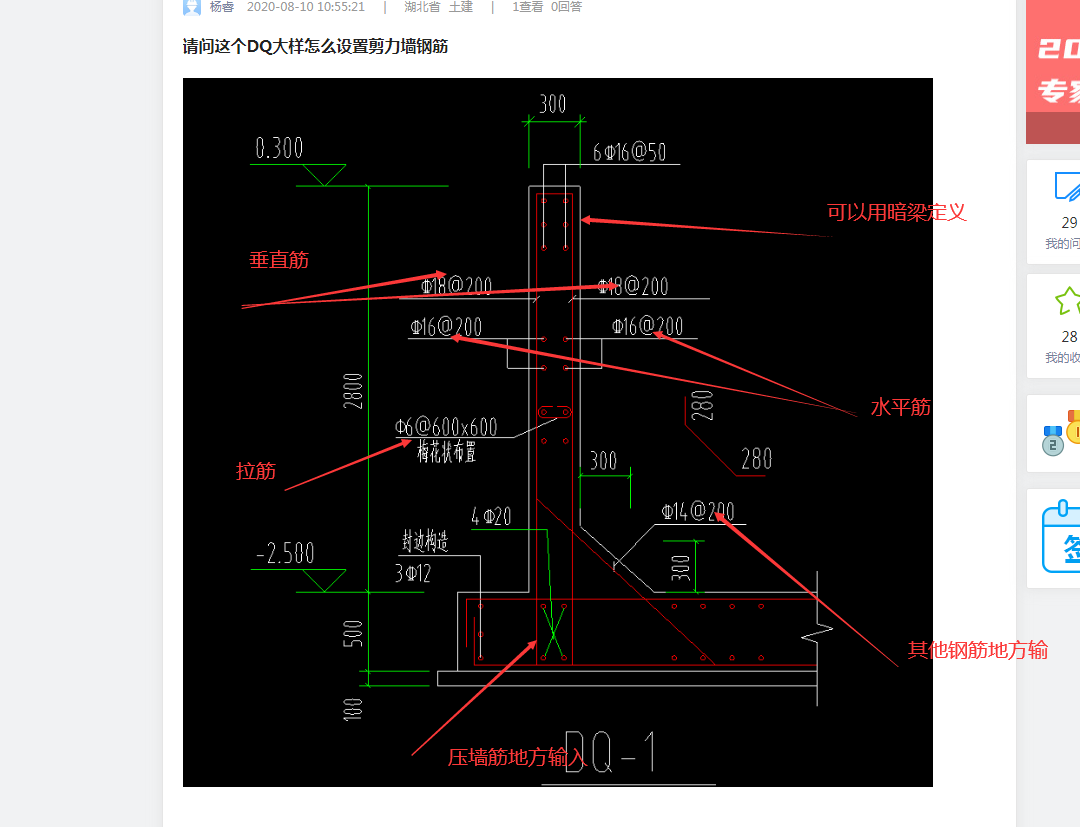

2020-08-10 10:58:54
鋼筋混凝土 白銀專家
答題: 26110 被贊: 21584
定義異形剪力墻,加腋鋼筋在其他鋼筋內輸入

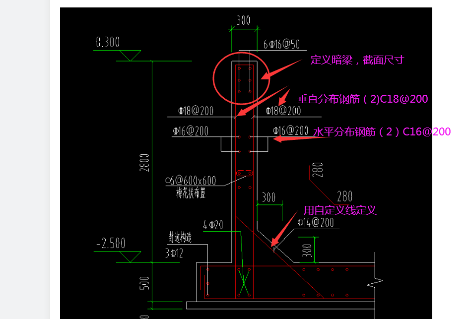

2020-08-10 10:57:15
維達詹工 專家
答題: 124968 被贊: 42683

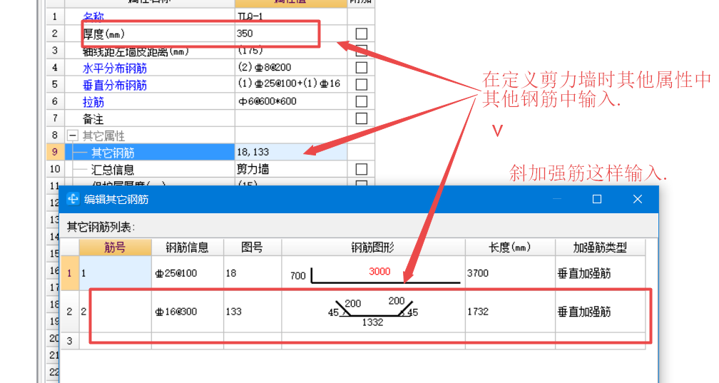

2020-08-10 10:59:38

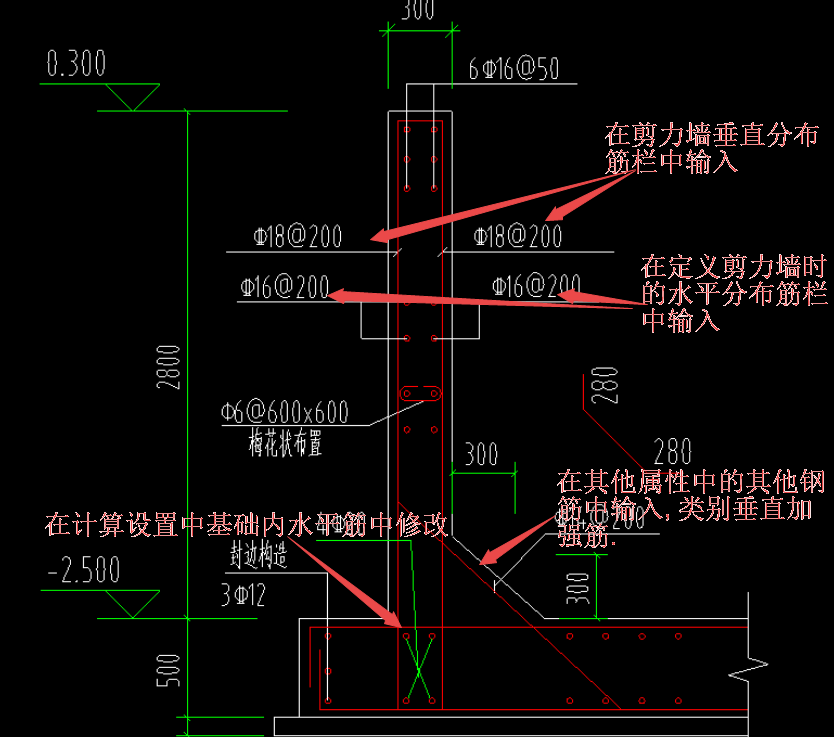

答題: 79056 被贊: 10812
2020-08-10 11:00:42
