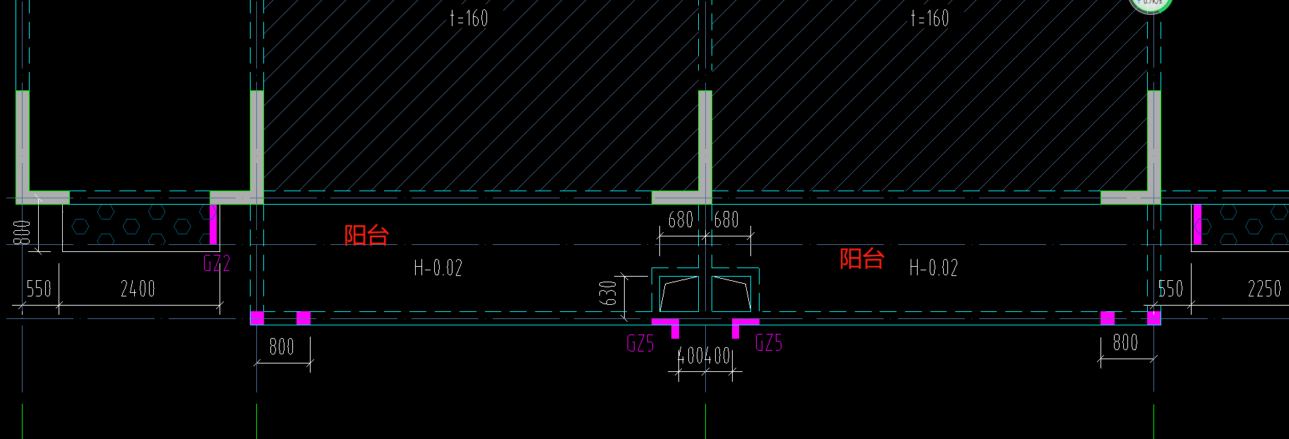

  • 建筑面積求解
    建筑面積這個陽臺
    2020-08-10 10:10:26 補(bǔ)充
    答疑解惑廣聯(lián)達(dá)服務(wù)新干線建筑行業(yè)快速問答平臺-答疑解惑
    2020-08-10 10:10:56 補(bǔ)充
    請問我的這個陽臺是屬于主體內(nèi)還是主體外啊
  • 有什么問題?這是主體外陽臺,計算1/2面積
    首次提交 2020-08-10 10:10:20  最近修改2020-08-10 10:12:21 (修改過2次)
  • 就是這樣計算的,沒毛病,如果不理解什么是結(jié)構(gòu)內(nèi)外陽臺,留下你的郵箱,我發(fā)你一個宣貫文件你看一下
    你這個是主體結(jié)構(gòu)外的
    首次提交 2020-08-10 10:11:10  最近修改2020-08-10 10:12:07 (修改過1次)
  • 屬于主題外,計算一般建筑面積。
    2020-08-10 10:11:44
