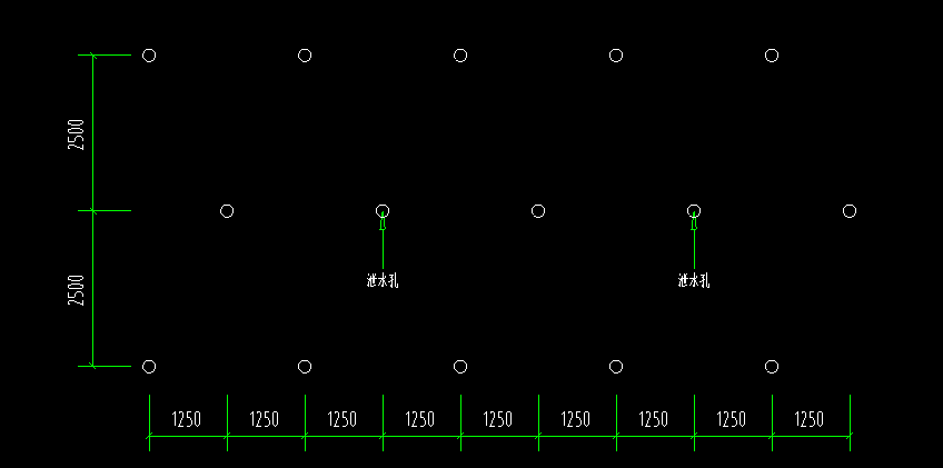

長度是與地面平行段來計算還是就直接計算水平長度,以及標高不確定的情況下怎么計算長度

可以用:總面積/(2.5*2.5)*2

是的,用水平長度和實際高度按間距計算,

請問這樣的泄水孔個數應該怎么計算

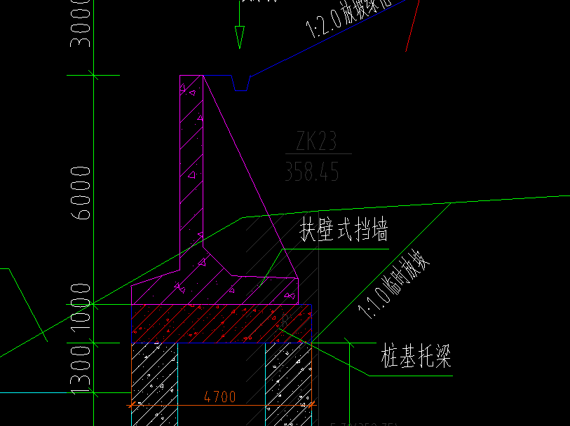

小白想問一下擋墻這個圖怎么算開挖溝槽土石方量
想問一下擋墻這個圖怎么算開挖溝槽土石方量,還有那個1:0.2是啥意思啊
邊坡有1000平方,按這個間距布置泄水孔要多少個,麻煩列一下計算式
