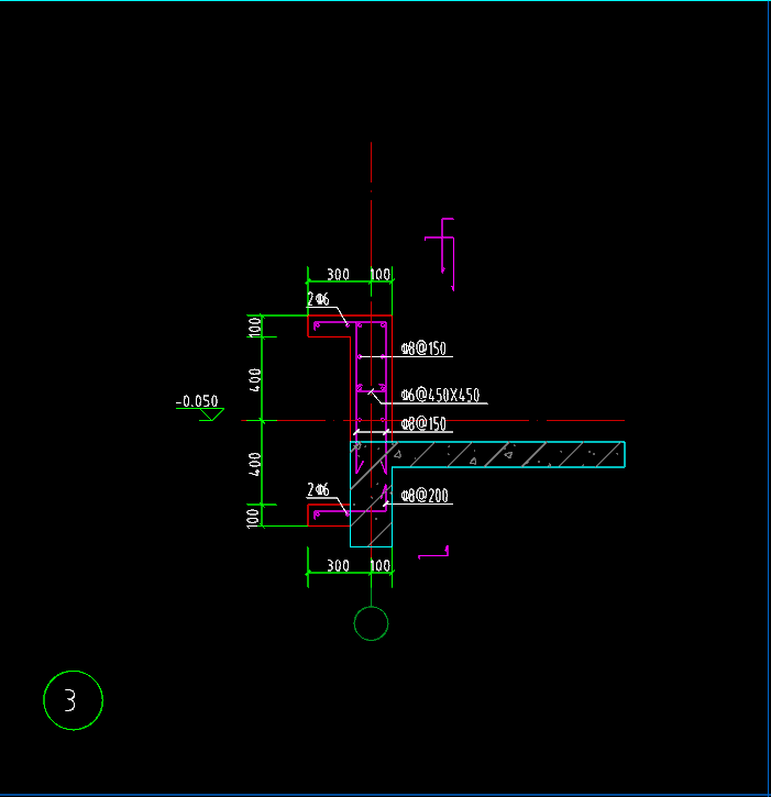

  • 這個結(jié)構(gòu)節(jié)點怎么畫
    答疑解惑廣聯(lián)達服務新干線
    您好
    重慶市

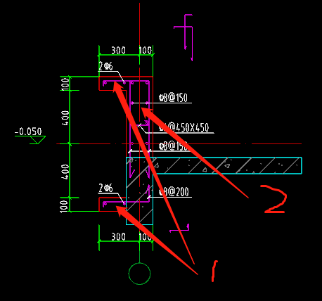

    1用異形壓頂(或者自定義線)處理
    2用剪力墻處理
    答題不易,如果有幫到您,能否給個 采 納 + 點 贊  , 謝謝
    2020-08-09 16:24:55
  • 小挑板可以用板定義布置,反檐可以用剪力墻或欄板定義布置。
    2020-08-09 16:24:36
  • 分兩個部分,上面豎直構(gòu)件用異型欄板定義,下部水平用挑檐或圈梁等構(gòu)件定義。
    2020-08-09 16:25:03
  • 用剪力墻和板定義,
