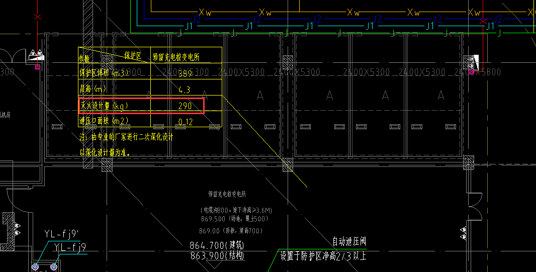

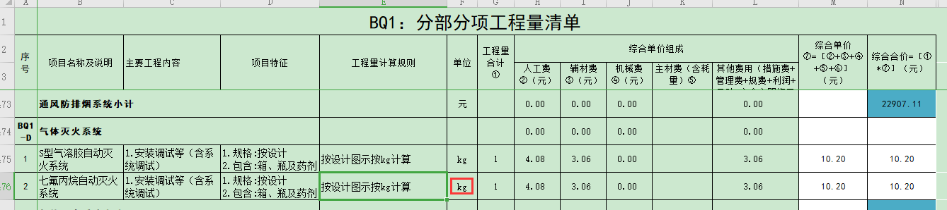

  • 清單當中的七氟丙烷以KG為單位,請問指的是圖紙當中的滅火設計量嗎?
    計量
    使是的。
    2020-08-09 15:27:35
  • 應該不是,清單的重量是指七氟丙烷藥劑的充裝量
    2020-08-09 15:28:35
  • 是的 ,該防護區要290公斤藥劑
