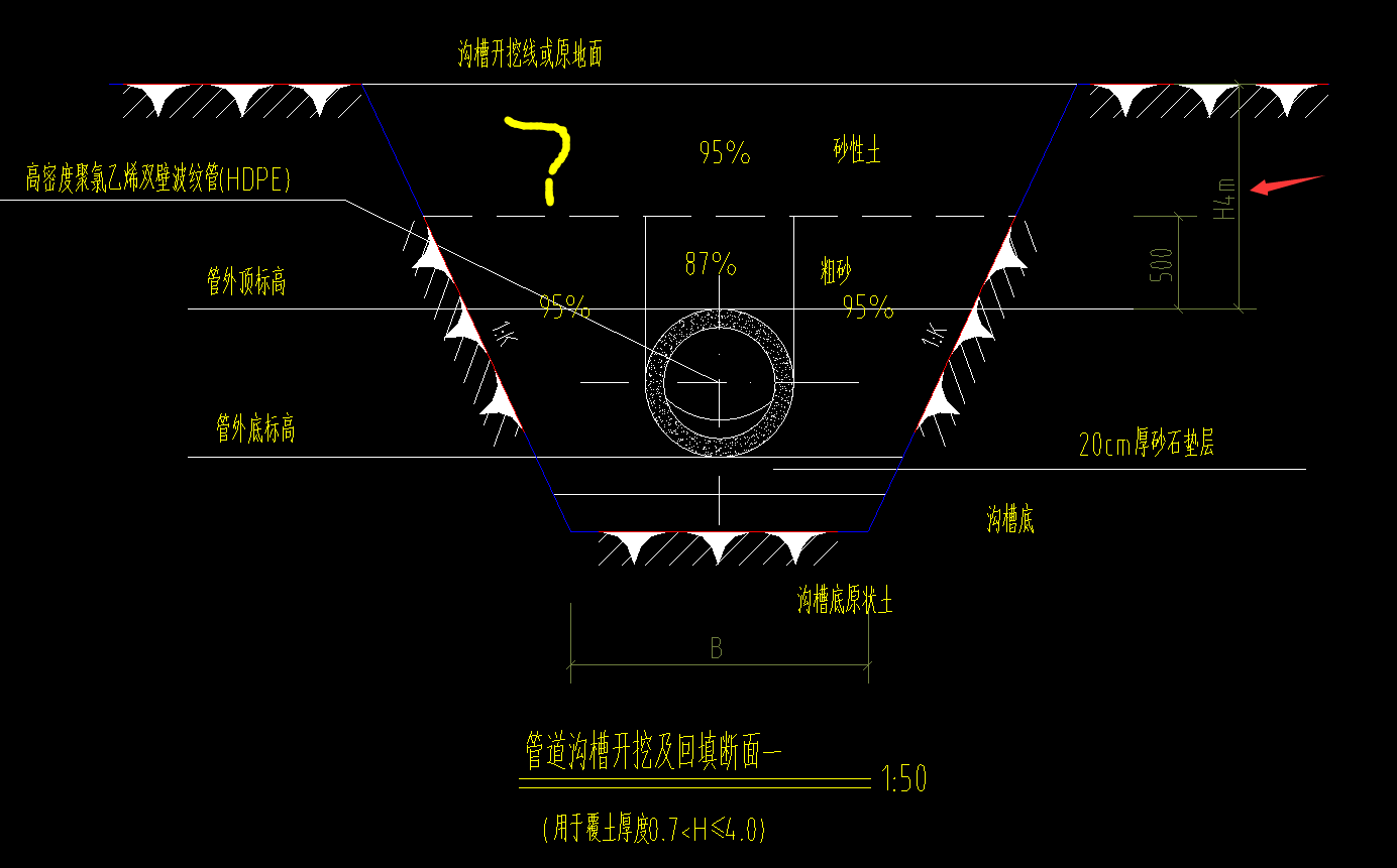

  • 請問 這個挖溝槽土方 多深 怎么看?怎么求? 然后這個H=4m是什么意思?

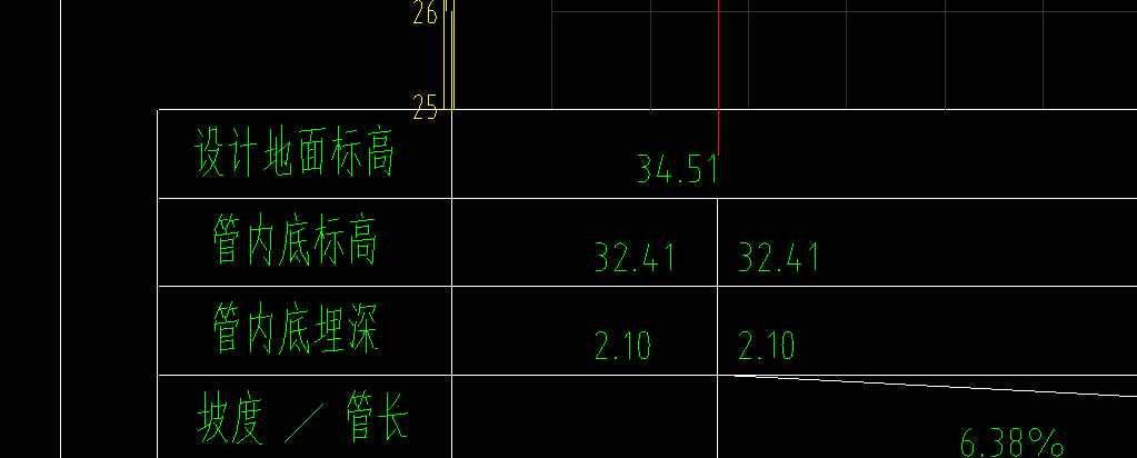

    設計地面標高覆土深度 怎么確定啊 ?求詳細解析

    答疑解惑以這個圖看的話 怎么確定 是設計地面標高 減去管內底標高嗎 還是?

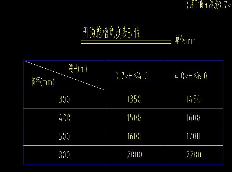

    1、確定溝槽開挖線或原地貌高程。2、溝槽底標高應為管內底標高減去管道壁厚和墊層。3、通過管徑確定下底B寬度。4、通過坡比及溝槽深度確定頂寬。 5、計算溝槽面積及土方。   另外那個H=4M,表示的是你的發的那張圖的覆土深度不大于4M。

  • 深度是需要看平面布置圖的標注。
