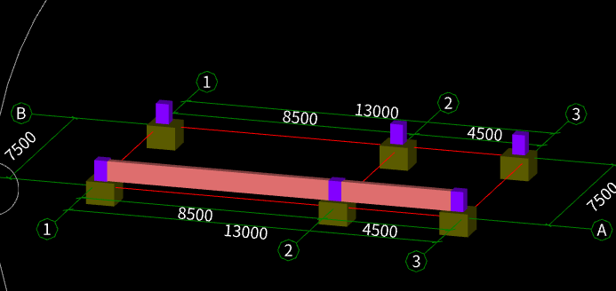

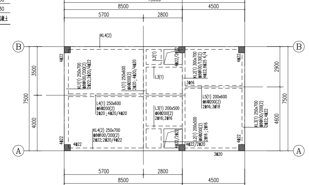

  • 想問下圖中的梁是在正負(fù)0,那么它在繪制的時(shí)候是以什么構(gòu)件去繪制它呢??
    首層是在基層繪制還是首層繪制呢
    2020-08-09 15:24:51 補(bǔ)充
    正負(fù)0

    基礎(chǔ)梁: 基礎(chǔ)梁是承受整個(gè)建筑的主要承重結(jié)構(gòu)構(gòu)件。
    基礎(chǔ)聯(lián)系梁:基礎(chǔ)連系梁只是起到拉結(jié)基礎(chǔ)與基礎(chǔ)的構(gòu)造作用;連接獨(dú)立基礎(chǔ)、條形基礎(chǔ)或樁基承臺(tái)的梁,不承擔(dān)由柱傳來的荷載。
    由定義可知需要定義基礎(chǔ)梁  在基礎(chǔ)層繪制
    在導(dǎo)航欄的基礎(chǔ)構(gòu)件中,新建矩形/異形/參數(shù)化基礎(chǔ)梁,然后用直線/矩形/三點(diǎn)畫弧/智能布置等方式繪制即可,如圖:
