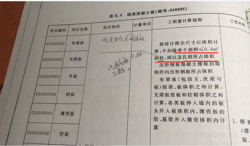

  • (13清單)板的模板計算規則
    構造柱請問老師,這里的“柱”,是否是指獨立柱?對于非獨立柱,是否也執行該規則?(順便問一下,此處的柱,應該是不包括構造柱吧?)。請老師指點。
    2020-08-08 22:35:36 補充
    不好意思,標題是我弄錯了,是板的混凝土方面的問題。
    柱的高度是按層高計算,板的 計算就是不能包括柱部位的混凝土。及規則是包括了柱及板洞。
    2020-08-08 22:30:35
  • 你好,這個清單的計算規則指的是“混凝土構件混凝土體積的計算規則的”,不是模板的計算的。還有這個柱指的是“所有的柱”。
