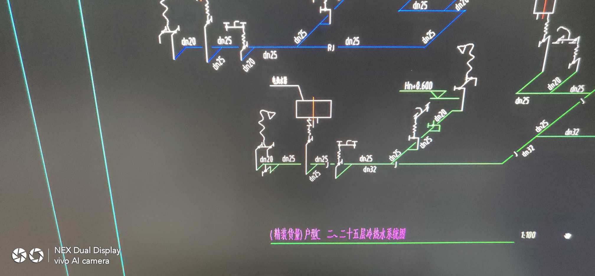

  • 衛生間沉箱,標準層都是下沉三十公分,那首層衛生間還是沉箱的嗎?下沉三十公分???
    2020-08-08 16:45:04 補充

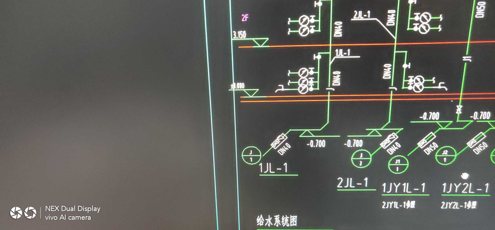

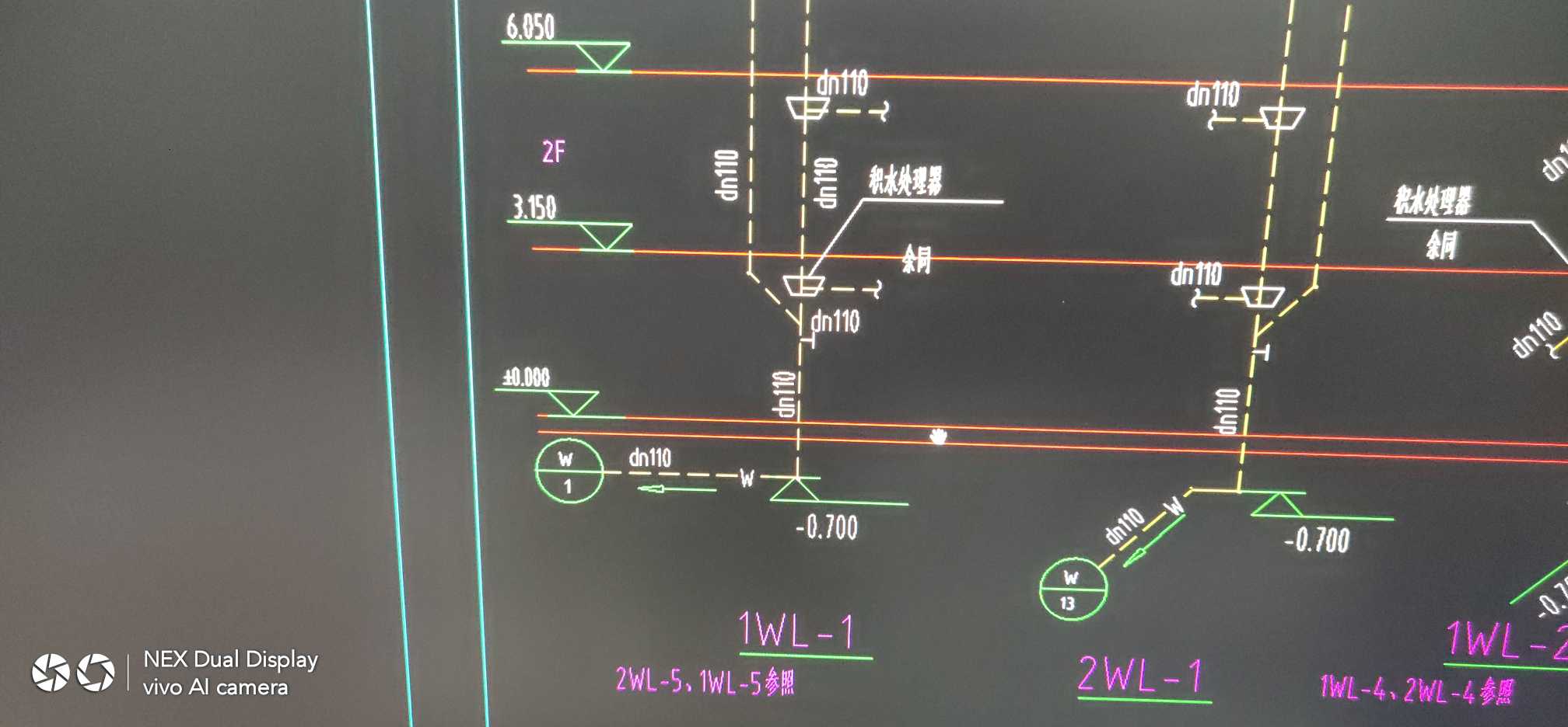

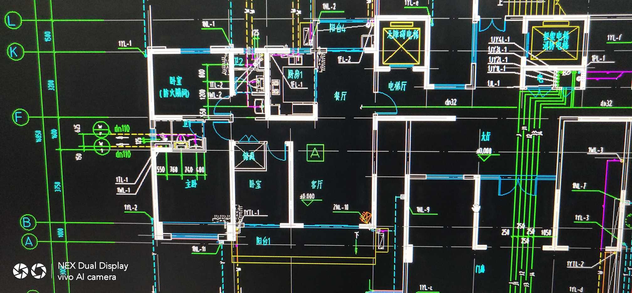

    精裝衛生間二層開始往上都有大樣圖,首層只有商鋪,其他沒說。污水立管系統圖顯示首層沒有積水處理器。看圖。最后一張是平面圖,問題是首層衛生間還能算沉箱嗎?標準層大樣圖答疑解惑廣聯達服務新干線
    首層如果是回填土就不是沉箱,如果是板肯定是。看結構平面布置圖。

  • 要整體看圖分析的。
    2020-08-08 16:34:25
  • 看結構平面布置圖,衛生間的樓板是否下沉。
