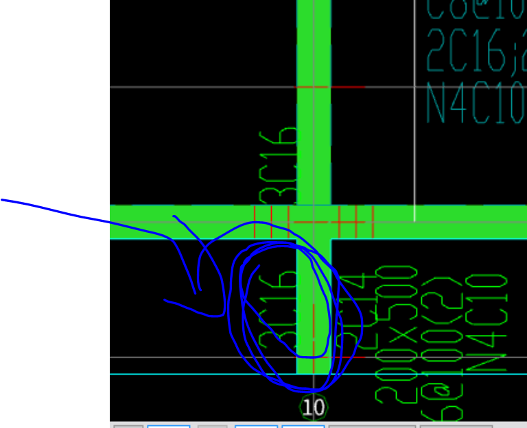

  • 這個原位標注是跨中筋還是右支座筋
    跨中筋
全部回答 (5) 首答僅用{{minutesHtml}}
    跨中筋。
    2020-08-08 14:37:36
  • 懸挑梁的跨中輸入。
    2020-08-08 14:38:02
  • 懸挑跨里的跨中筋
    2020-08-08 14:38:24
  • 懸挑端跨中輸入
    2020-08-08 14:38:25
  • 您好
    如果這道梁是懸挑的梁,3c16就是跨中鋼筋
    如果不是,有可能是右支座鋼筋
    個人更偏向跨中鋼筋
    答題不易,如果有幫到您,能否給個 采 納 + 點 贊  , 謝謝
    2020-08-08 14:40:09
