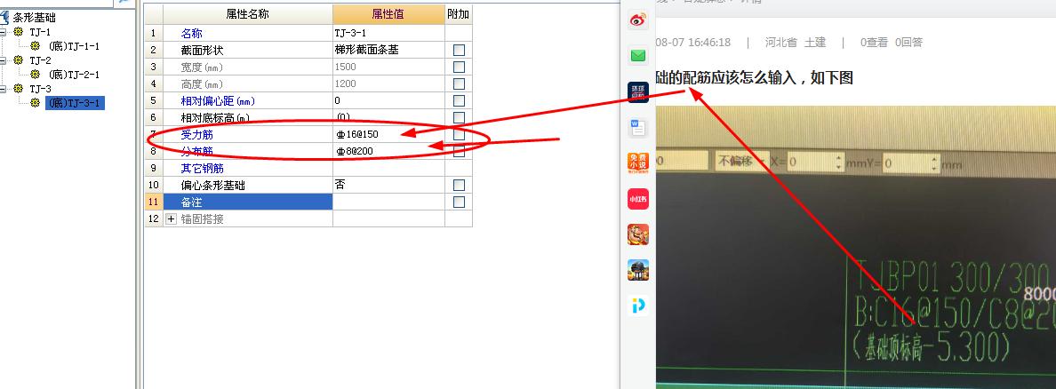

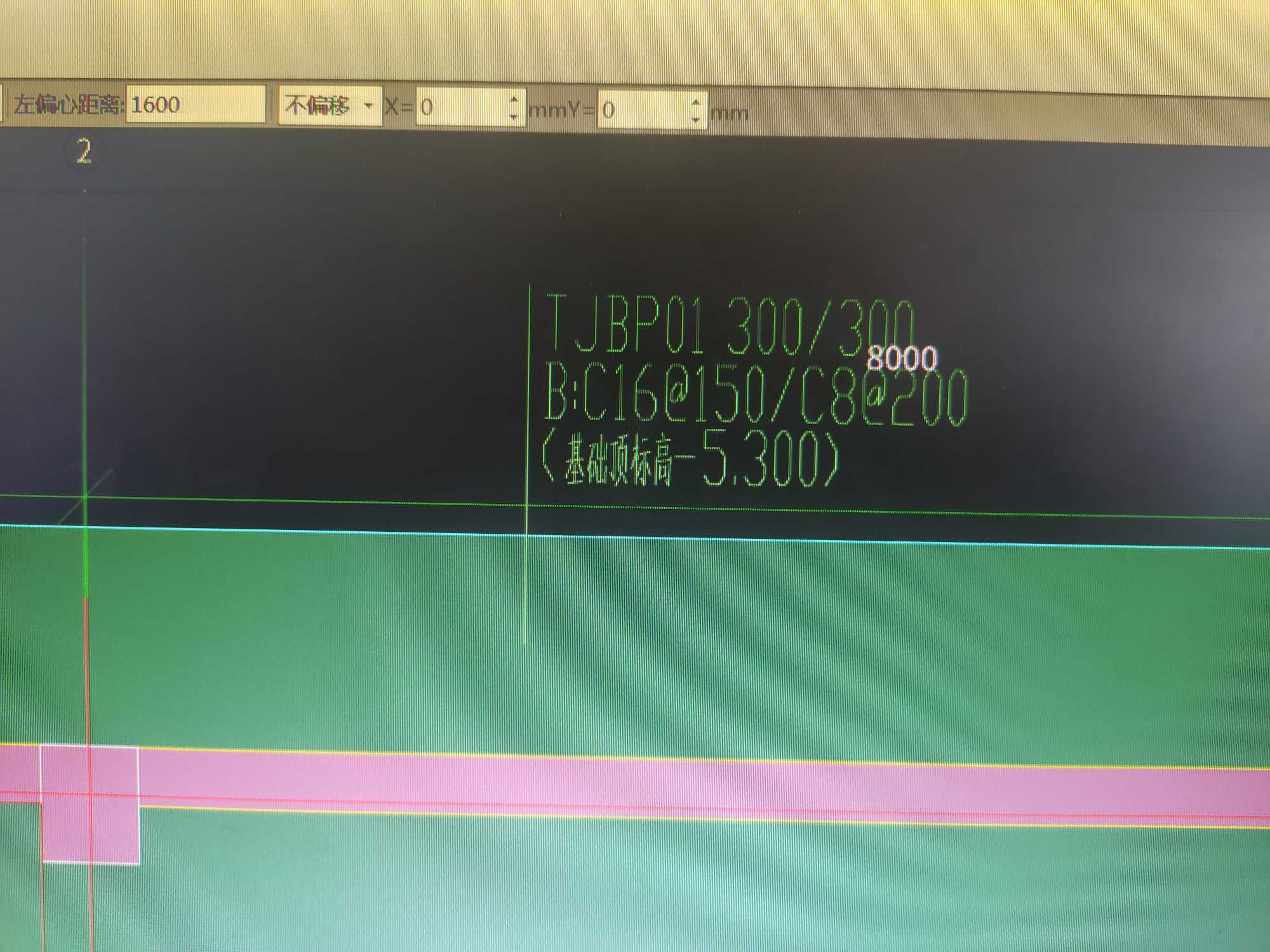

受力筋c16-150
分布筋c8-200

新建條基,輸入鋼筋信息

條基鋼筋的輸入方法如下:
