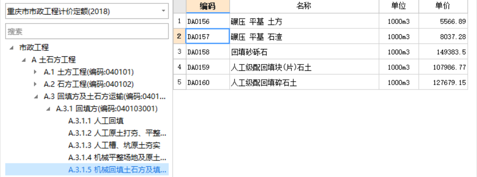

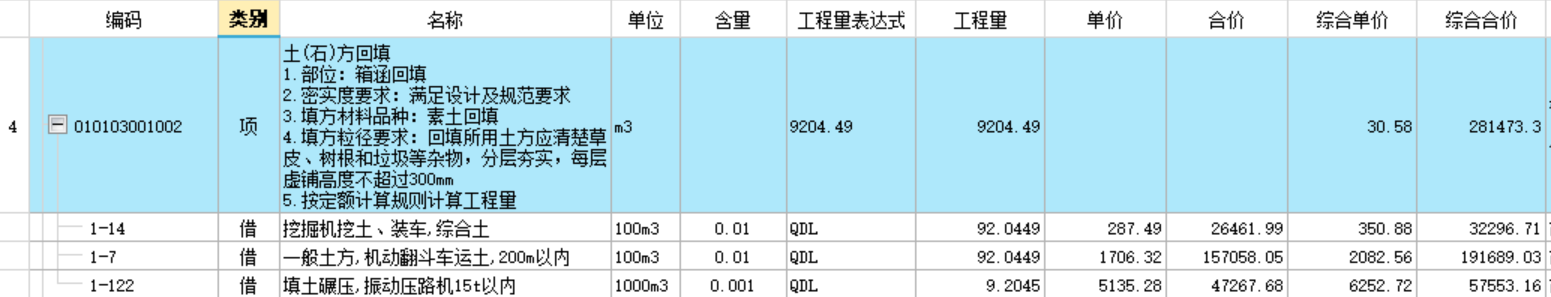

  • 請教個問題,有沒有做市政預算的,看看我下面套定額對不對,怎么感覺價錢那么高

  • 就一個回填定額,定額,其余的定額不需要

  • 看清單描述,就是素土回填,你套了挖土,外運和填土,所以單價會高一些
    答:就一個夯填的定額子目就好了,你這是重復計算費用了
    2020-08-07 19:04:00
  • 你好,你這個價格是有點高的,你這個不應該套取1-7的,其余的可以。
