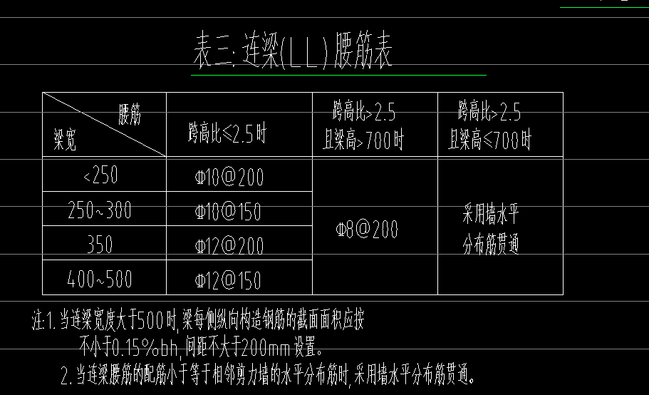

彭彭 2020-08-07 10:51:03 | 廣東省 土建預算土建計量GTJ | 580查看 1回答
歡樂心中飛雪 鉆石專家
答題: 132763 被贊: 42038
只需要梁高大于700的設置就可以
小于梁高的軟件自動計算的
2020-08-07 10:54:26
連梁腰筋布置與框架梁的腰筋設置不同,連梁腰筋在GTJ軟件要怎么設置
