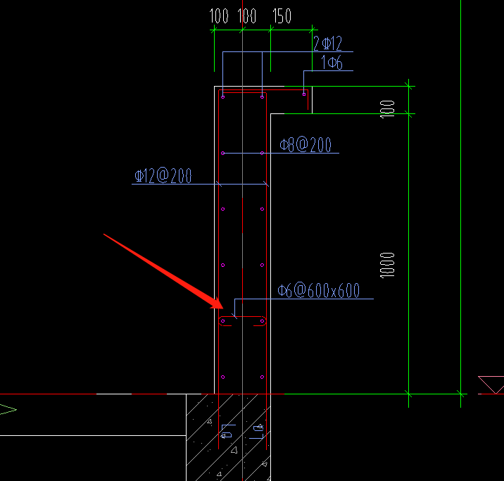

  • 請問這個A6@600*600,在圈梁里面怎么輸入
    圈梁

  • 這是節點是用剪力墻繪制的

  • 你這個構件不是圈梁,也不是墻,你這個構件是欄板,應該用單構件輸入,用墻來建模只能近似,不精確。

  • 你好:圈梁不能輸入,用異形欄板定義。

  • 你這個要用剪力墻或者欄板輸入計算的

  • 這是拉筋,你不該定義層圈梁,應該定義成墻
