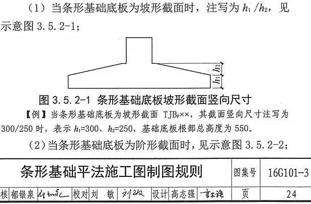

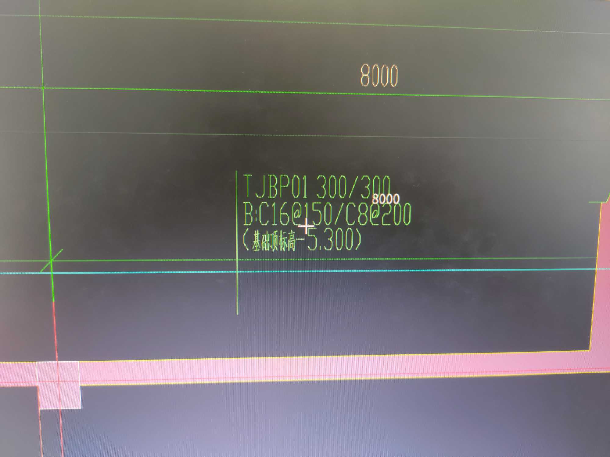

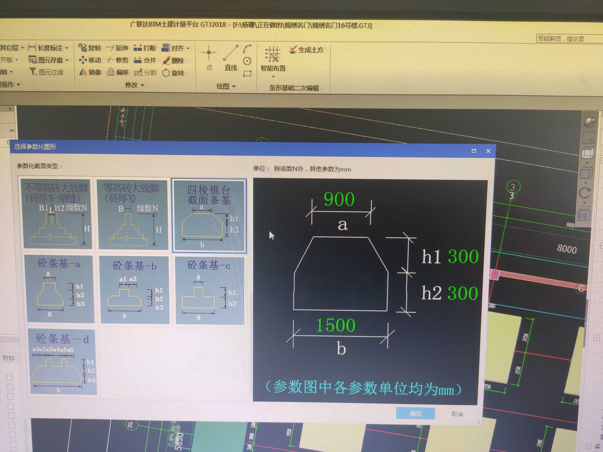

  • 圖1中基礎是不是應該選四棱錐臺截面條基,圖2中a.h1h2分別為多少?
    條基四棱錐
    您好,對的
    在圖集16G101-3 24頁有明確的說明
