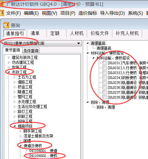

  • 這種可以走車的鋼便橋。一般工程造價是怎么算的?按用鋼量?按平方?
    1、套取市政工程-橋涵工程-措施項目-鋼便橋定額,請參考圖一:

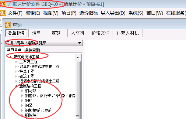

    2、套取建筑裝飾工程一一鋼結構工程下的鋼梁、鋼柱、鋼支撐等相應定額,以t計量。請參考圖二:

  • 可按市政定額下的:橋涵工程下相應的設置,供參考
