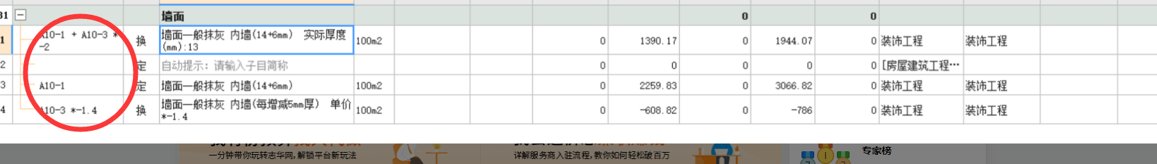

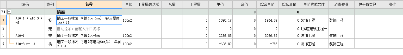

    圖紙要求內墻抹灰厚度為13mm
    抹灰厚度
    為什么在標準換算中直接輸入13,實際計算的厚度只有10mm。
    而不是像下面一樣*-1.4,計算出13mm
    換算
    2020-08-05 17:02:39
  • 這需要看當地定額規則的處理,如果沒有換算規則,它是調整相應的砂漿含量,并不是用整個子目去乘系數的方式調整的。
