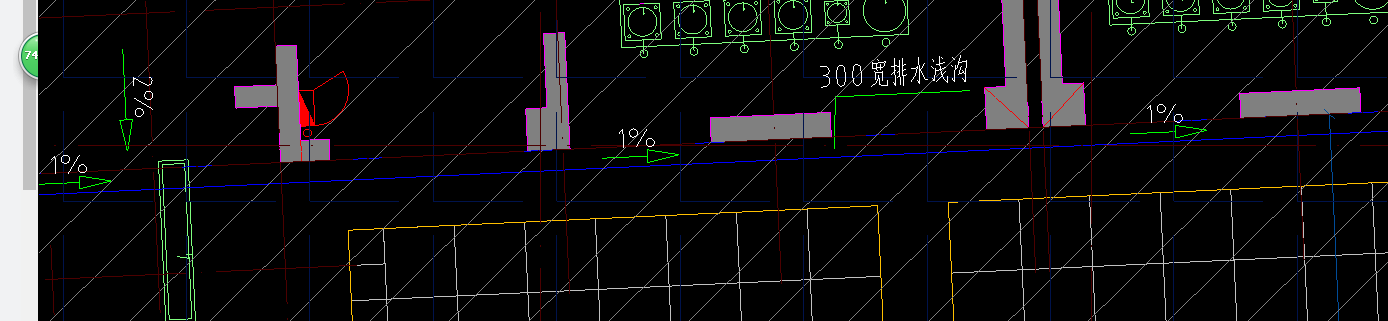

這些排水溝在建模的時候用什么構件,如果有自定義,那不是筏板不會扣減嗎
dahu 黃金專家
答題: 21476 被贊: 9641
在基礎構件中有排水溝的構件模塊。
2020-08-05 16:35:26
鋼筋混凝土 白銀專家
答題: 26085 被贊: 21553
看排水溝做法
2020-08-05 16:35:31
希望 黃金專家
答題: 79053 被贊: 10809
這些排水溝可以用自定義集水坑構件來定義并畫圖處理.和筏板會扣減的.
