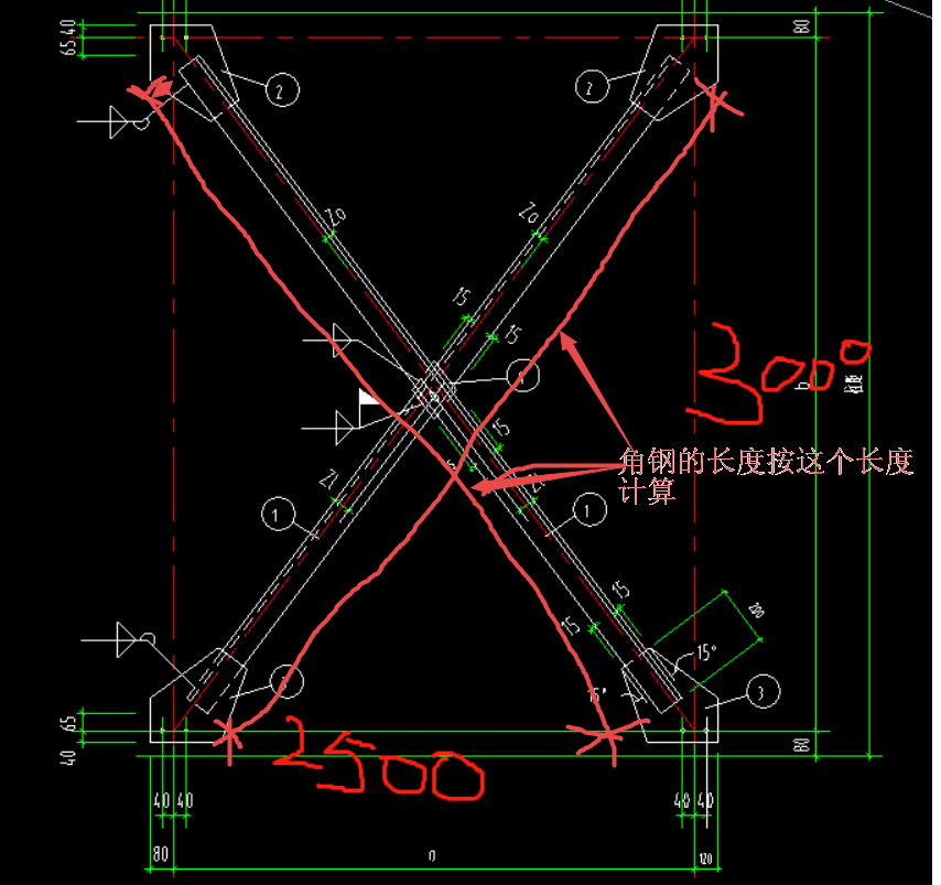

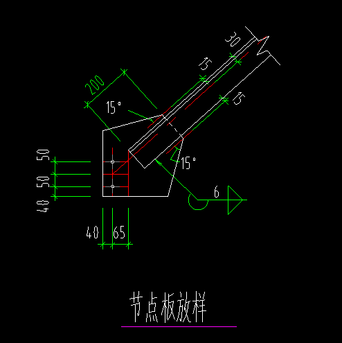

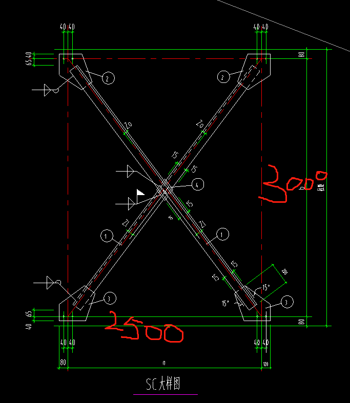

    請問下圖水平支撐怎么計(jì)算,用哪個(gè)數(shù)值?節(jié)點(diǎn)的連接板怎么計(jì)算?謝謝!
    水平支撐數(shù)值
我來答 收藏  舉報(bào)
    這個(gè)支撐,角鋼按凈長計(jì)算長度,再乘上對應(yīng)的理論重量,節(jié)點(diǎn)板按最大的寬度乘上最大長度計(jì)算面積,再乘上對應(yīng)厚度的理論重量,然后把重量相加就是該支撐的重理.答疑解惑
    2020-08-05 08:59:57
  • 你好,這個(gè)還是按照實(shí)際的長度進(jìn)行計(jì)算其重量的。連接板按照其面積計(jì)算出其重量。
    2020-08-05 11:06:00
