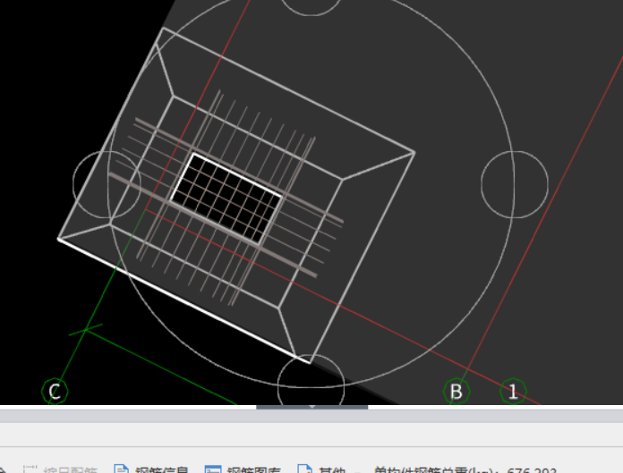

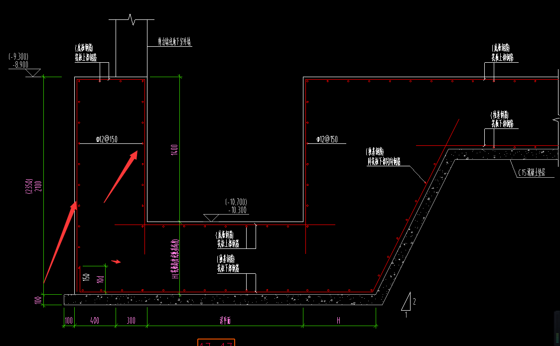

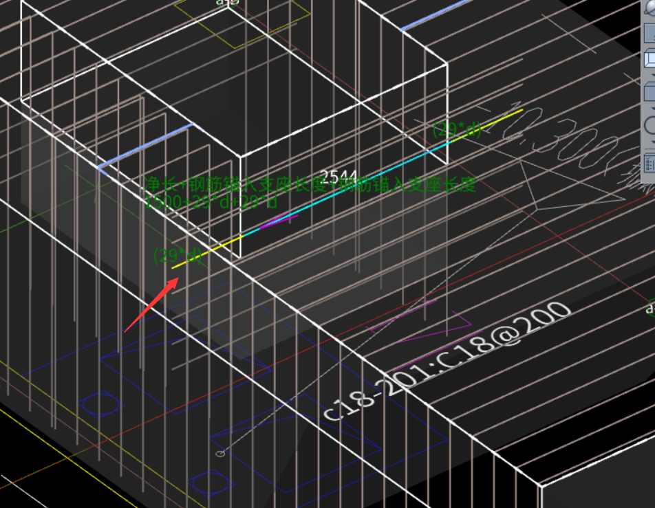

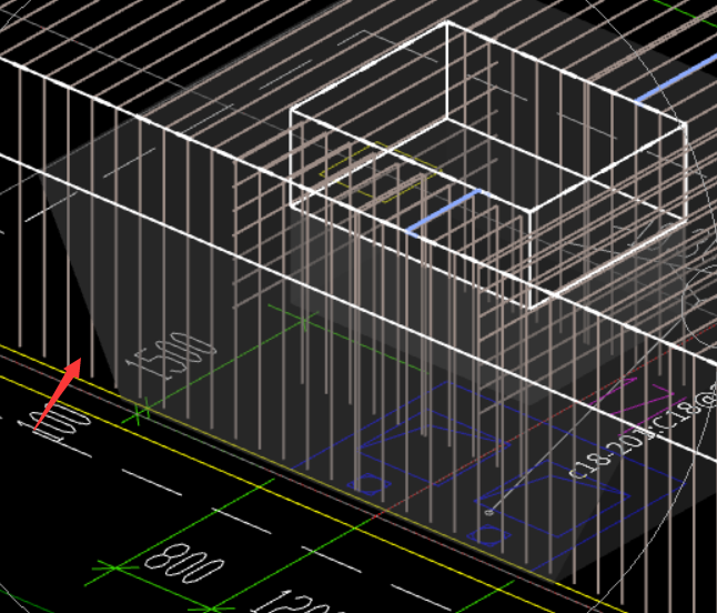

  • 請問用筏板代替集水坑怎么設(shè)置坑壁鋼筋,怎么使這個筏板面筋只在這個集水坑里面錨固
    筏板面筋面筋答疑解惑
  • 正常定義集水坑構(gòu)件后軟件計算的就是坑內(nèi)錨固的.如果不相符時,可以在編輯中修改再鎖定處理.廣聯(lián)達服務(wù)新干線
    2020-08-05 08:15:59
  • 設(shè)置封邊筋
    2022-07-29 08:11:49
