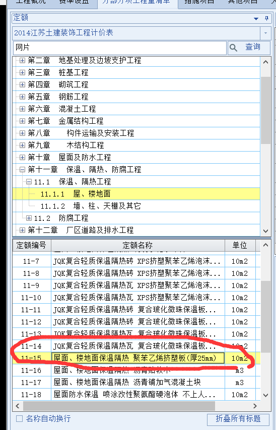

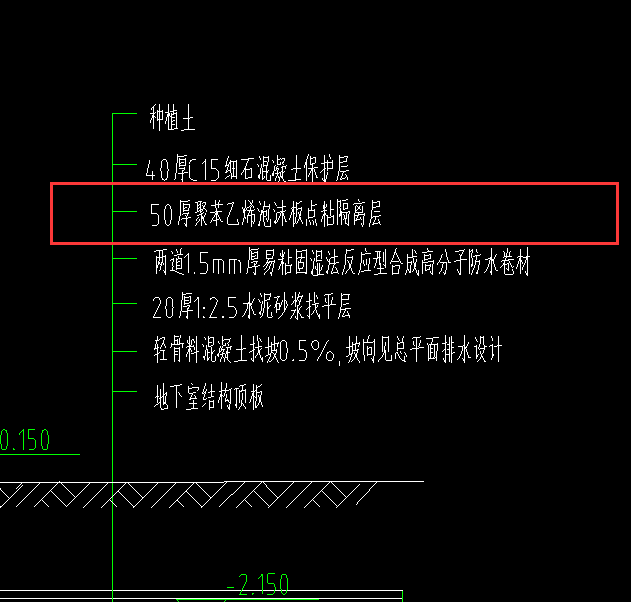

    設計是50mm厚,定額是25mm厚,
     這種情況是直接改定額材料的含量?
     還是套2遍這個定額?
    還是找一條別的可以調厚度的定額,然后換成這種材料?
    直接改材料的含量就可以了
