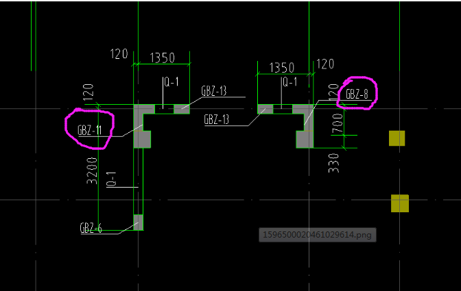

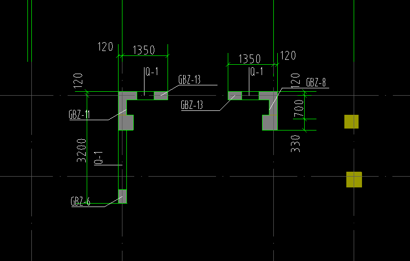

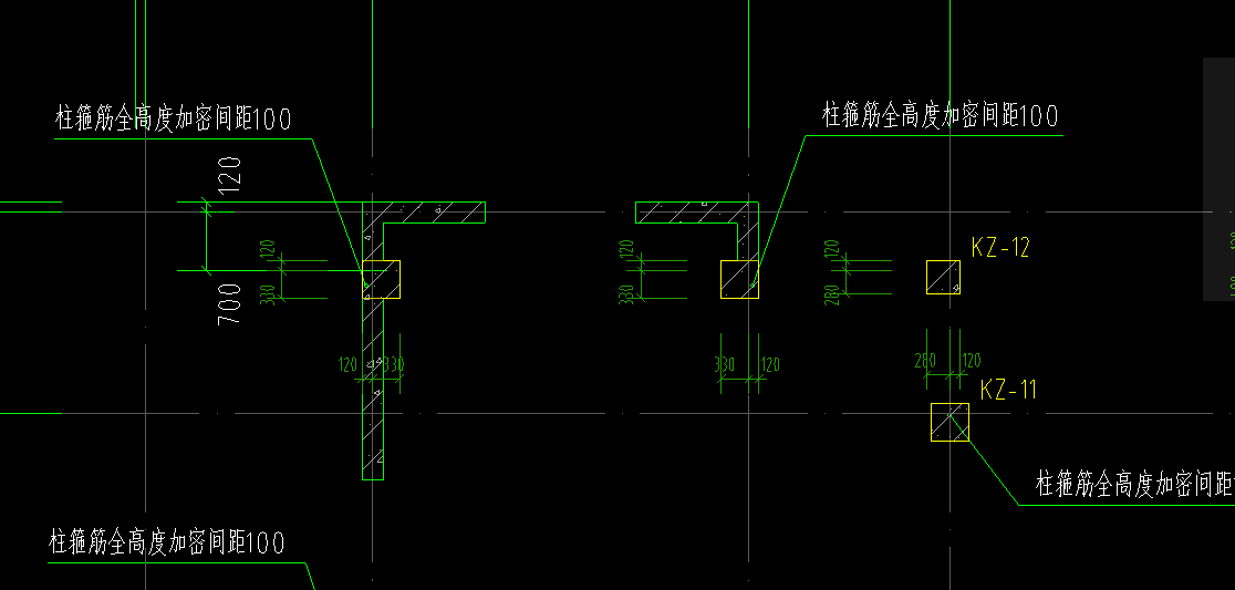

    像這個柱沒寫什么柱的,說明讓看剪力墻施工圖,但是剪力墻的構(gòu)造柱是圖2這樣的,而且不好修改間距,該怎么畫,畫哪個?

  • 在GBZ-11 8中,矩形柱箍筋全高加密

  • 按第二張圖進(jìn)行定義布置。是端柱、暗柱、剪力墻的組合體。
    2020-08-04 08:16:52
  • 有標(biāo)注柱名稱的啊,至于箍筋加密的,單獨(dú)命名柱,如GBZ11,命名為GBZ11-1
    2020-08-04 08:20:37
  • 查看下例圈內(nèi)的編號配筋看看廣聯(lián)達(dá)服務(wù)新干線
