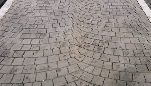

    這種先澆混凝土路面,然后再壓出這種紋的。廣東18定額里面有什么子目可以套啊?

  • 截圖不像是壓出的混凝土造型,像是廣場磚類,是否確定壓出造型,如確定是壓縫的,下例參考答疑解惑

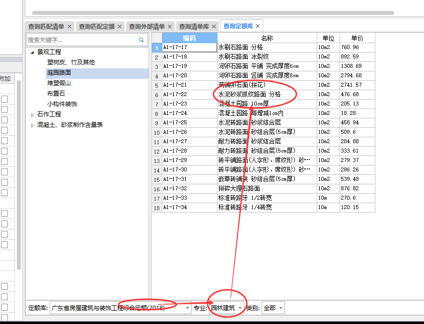

  • 土建定額的園林建筑,不知道是否合適,畢竟是存在不同的花樣及難易。如果按你補充的材料就只能是自行添加進去了。
