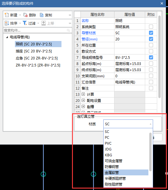

廣聯達怎么計算所有燈具的金屬軟管工程量,如果照明規范不能超過1.2米,層高4.6米的地下室,廣東省的,廣聯達在哪里可以看到這個金屬軟管計算式,我省內版的軟件
打醬油的蝸牛 專家
答題: 628 被贊: 188
燈具標高按圖紙高度設置,然后多回路或單回路識別時,彈出的對話框中設置對應軟管
