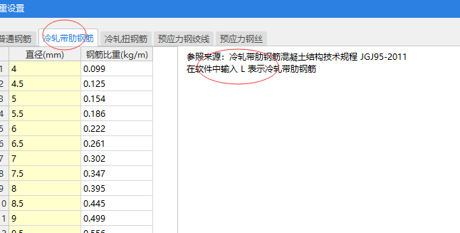

    冷軋帶肋鋼筋的鋼筋符號(hào)是L,在輸入鋼筋信息時(shí),直接輸入L即可。如圖:

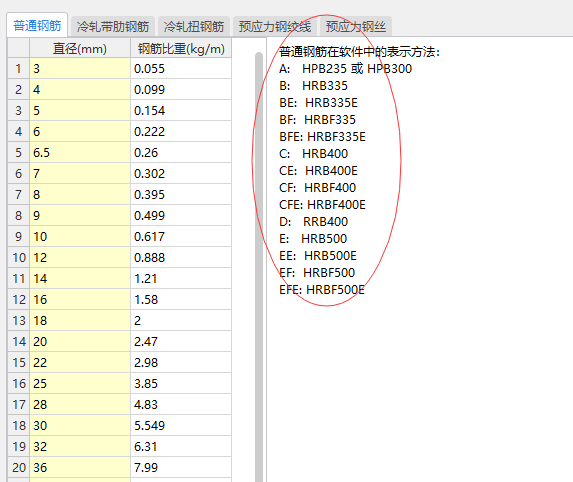

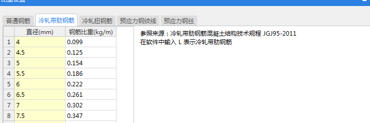

  • 可以在比重設(shè)置中查看,冷軋帶肋鋼筋及第二截圖。

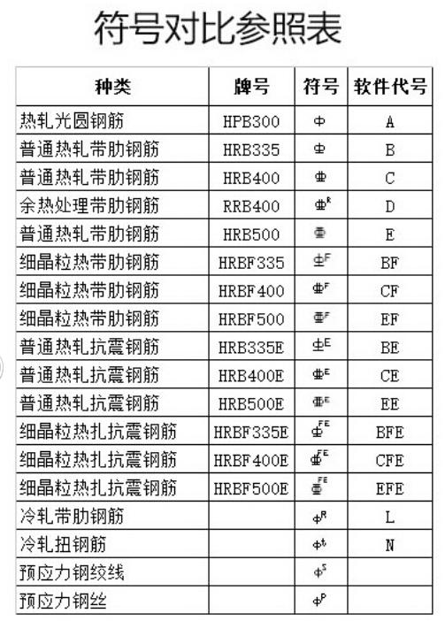

  • 你好:使用“L”輸入。
