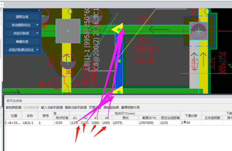

  • 請問,A1\A2\A3\A4,代表什么意思。

  • 梁支座的寬度(從左至右)

  • 您好

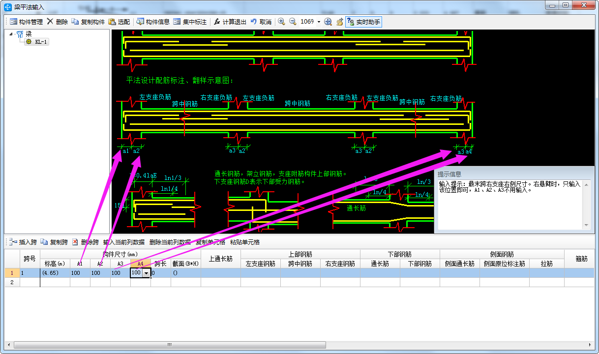

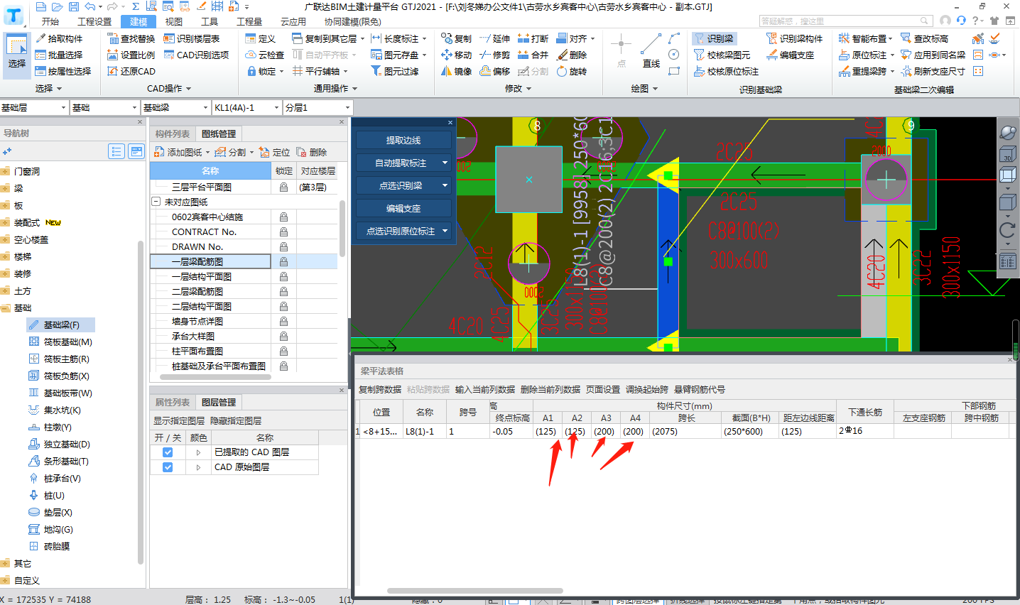

    A1~A4會影響鋼筋的計(jì)算(主要影響梁縱筋的錨固和箍筋根數(shù)),其中A1+A2為左支座寬,A3+A4為右支座寬。
    A1是左端支座左邊距離梁端頭的長度;
    A2是梁端頭距離支座右邊的長度;
    A3是右端支座左端距離梁端頭的長度;
    A4是梁端頭距離支座右邊的長度。如圖:

  • 支座寬度。假設(shè)支座1000,你畫到支座中。則A1=500,A2=500

  • 梁寬250,A1/A2=250/2.A3/A4都按這個理解。
