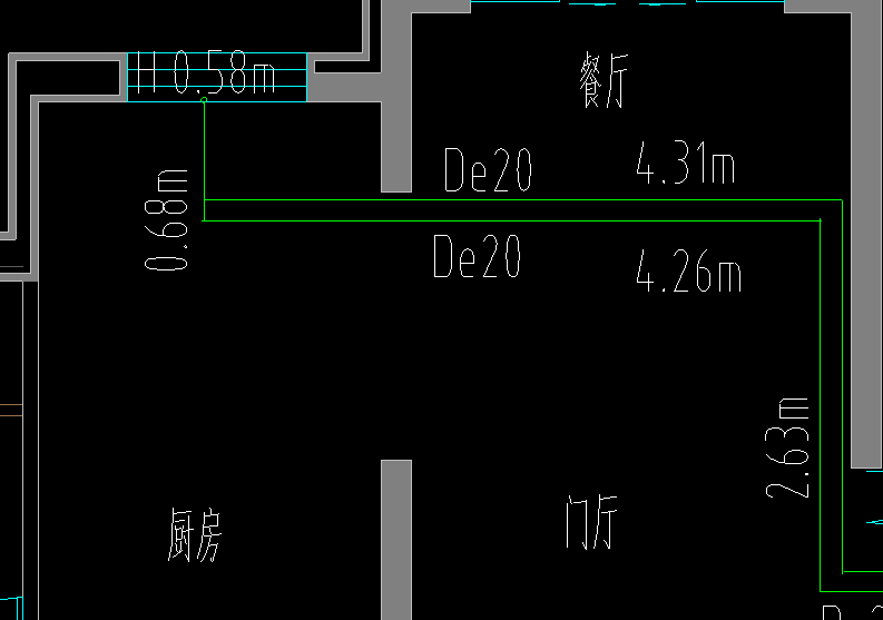

  • 請問這是直飲水兩根管合二為一了?
    這兩根一個直飲水供水,一個直飲水回水,到廚房這里是合二為一了嗎?不太明白為什么直飲水要設置回水管?答疑解惑廣聯達服務新干線
  • 不是,只是兩根管上下重疊了。
    2020-08-01 10:11:10
  • 這兩根一個直飲水供水,一個直飲水回水,到廚房這里是合二為一了嗎?不太明白為什么直飲水要設置回水管?
    答:你看看系統圖紙,應該是一根管分成了兩根,一根為生活水,一根為直飲水
