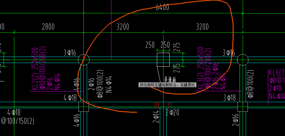

  • 這種懸挑板怎么畫
    挑板
  • 用板畫。
    2020-07-31 16:09:03
  • 懸挑板也是用板定義處理的。
    2020-07-31 16:09:33
  • 你好
    懸挑的板稱為懸挑板。2006年版《建設工程技術與計量》(土建工程部分)明確懸挑板只有一邊支承,其主要受力筋擺在板的上方,分布鋼筋放在主要受力筋的下方,板厚為挑長的1/35,且根部不小于80MM,由于懸挑的根部與端部承受彎距不同,懸挑板的端部厚度比根部厚度要小些。
    懸挑板可以使用現澆板進行繪制。鋼筋用板受力筋布置,若鋼筋形式較復雜,可以在板【屬性列表】中的其它鋼筋中輸入。
    若是斜的懸挑板可以設置斜板,斜板的鋼筋也會跟著斜板來走。
    備注:1.若懸挑板厚度漸變,無法直接設置,建議用平均值輸入。
    2.當無法找到定位點時, 可以采用shift+左鍵進行偏移或者繪制輔助軸線,找到定位點,進行繪制,再布置受力筋即可。
    望給個采納加點贊謝謝
    給個采納行不行 老鐵
