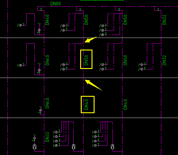

一般都是在三通變徑的,這個圖紙兩個規格之間沒有三通,難道是在樓板位置變徑的嗎
藍鯨 鉆石專家
答題: 64433 被贊: 70052
三通下面
