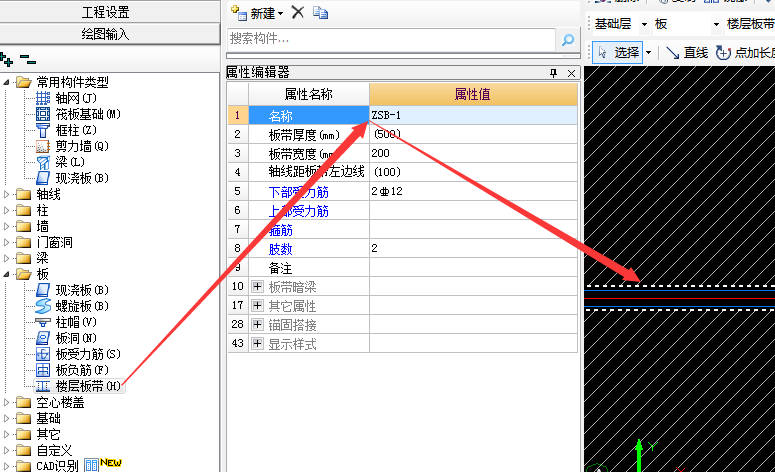

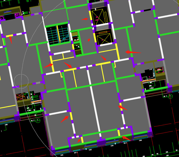

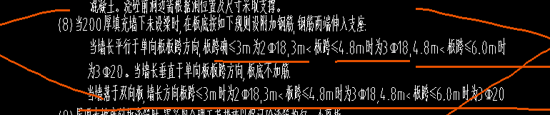

根據(jù)說明,對照墻體實(shí)際位置,滿足那個條件就按那個條件布置就可以

你好,可以使用板帶、暗梁或者單構(gòu)件中手工輸入,都是可以的。
