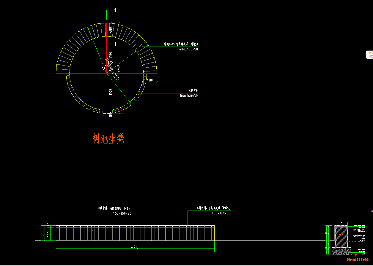

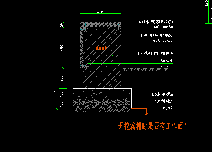

開挖坐凳溝槽時有工作面嗎,還是按投影面挖溝槽就行

工作面要的,墊層模板施工時要
