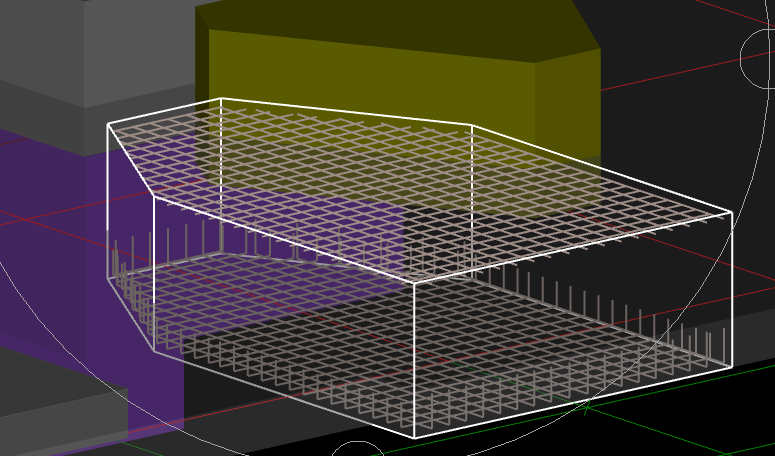

  • 為什么輸入了側面鋼筋,鋼筋三維里沒顯示呢
    側面鋼筋三維

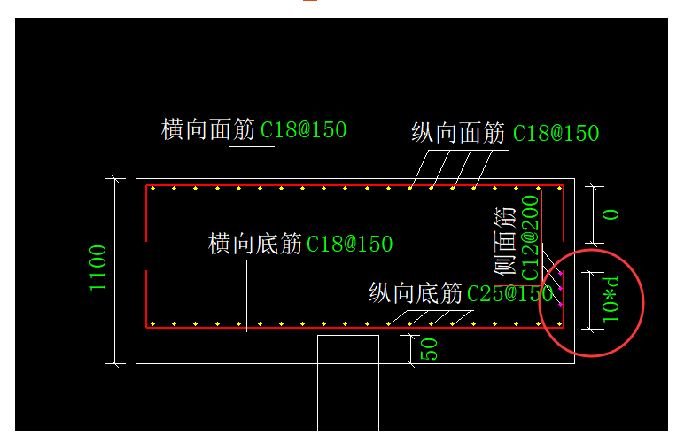

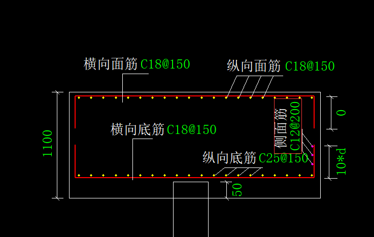

    側面鋼筋的數量是根據底筋彎折的長度按間距布置的,看下圖紙側面的尺寸有沒有改。
    2020-07-31 10:11:04
  • 沒有顯示不影響計算結果
