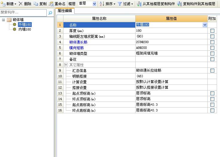

  • 砌體植筋、通長筋怎么布置 ?怎么查看植筋數量
全部回答 (5) 首答僅用{{minutesHtml}}
  • 砌體構件屬性中設置
    2020-07-30 18:12:01
  • 通長
    2020-07-30 18:13:03

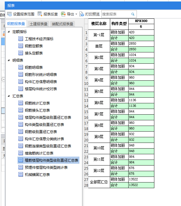

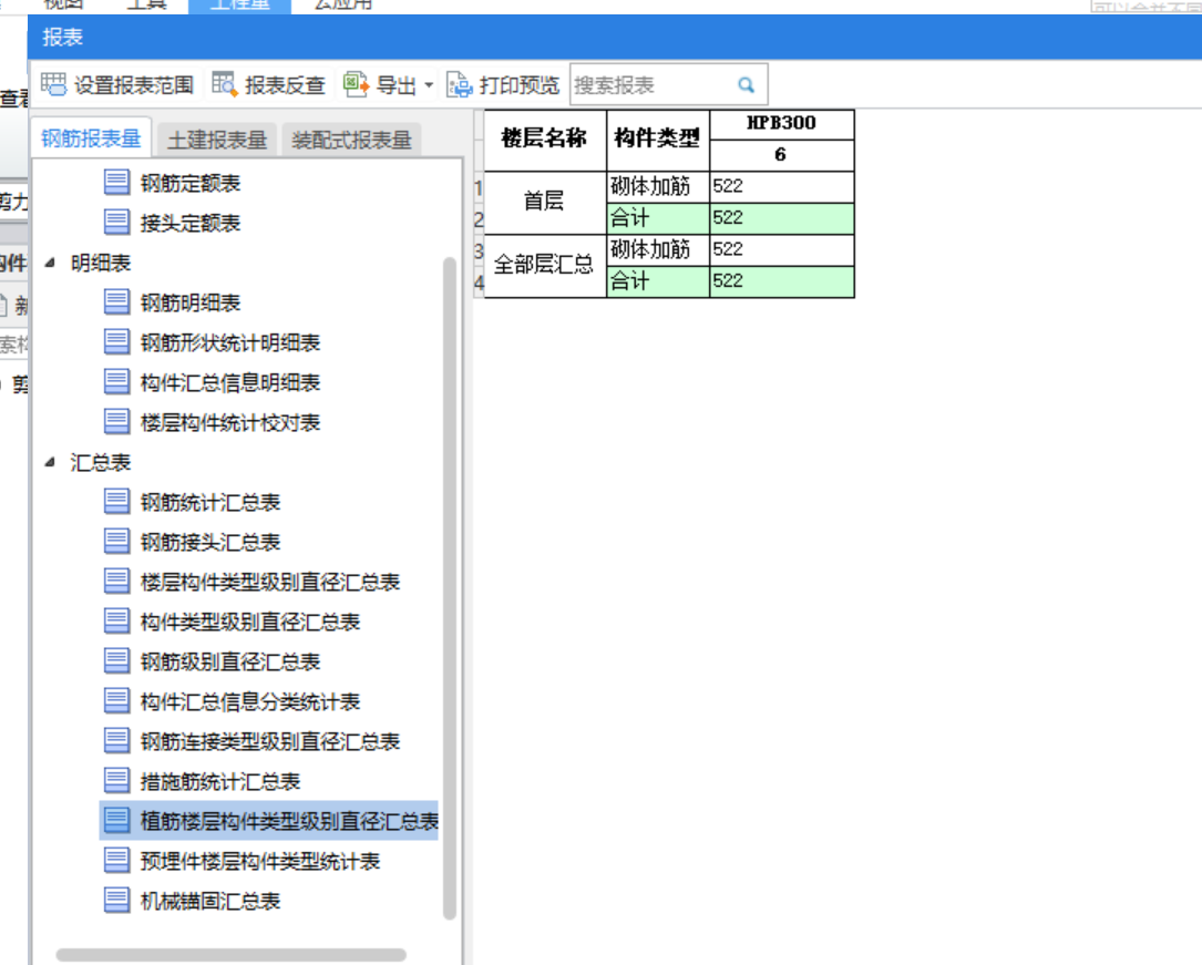

  • 通長布置后,匯總計算,查看根數,乘以2,是左右植筋的數量了。通長筋怎么布置
    2020-07-30 18:14:12
  • 你好:答疑解惑
    2020-07-30 18:14:15
  • 通長筋無法查看植筋數量,非通長的采用砌體加筋布置的可以查看數量
