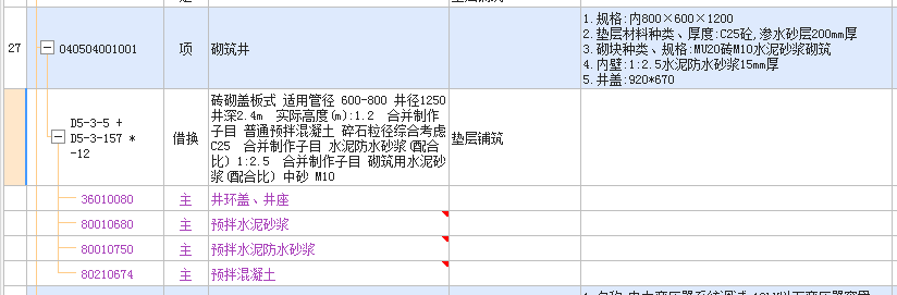

請問砌筑井這樣上子目正確嗎?求解~~O(∩_∩)O謝謝
小野貓 鉑金專家
答題: 52266 被贊: 13547
規格、深度不同,不合適的。應該按墊層、砌筑、抹灰、井蓋等分開套
