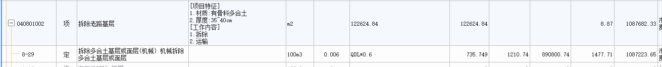

  • 請問下拆除路面基層二灰土及石灰土定額套那個,定額上有一個機械拆除多合土感覺不對。

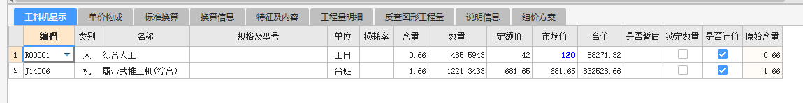

    請問下拆除路面基層二灰土及石灰土定額套那個,定額上有一個機械拆除多合土感覺消耗量里面不是很合適,價格有點低,現場挖的過程中我看到基層大挖機都扣不動,扣了一天才扣了50m長,11米寬,30cm深度,套這個單價是不是合理。二灰土子目
    2020-07-30 17:05:22 補充
    基層的厚度我們檢測到厚度是60cm,但是這個定額子目也沒有寫多少厚度,也就是拆除一個平面是這么多錢,但是深度是60cm。
    你好,你選擇這個多合土的子目是最接近的,至于這個費用的問題,你這個可以根據工程實際的情況進行調整機械的含量的,這樣費用就會高一些的。
    2020-07-30 22:05:39
  • 定額拆除厚度一般是按15CM計算
