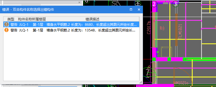

  • 您好,請問為什么會出現(xiàn)如圖這種情況?有什么解決辦法嗎?
    場景一:剪力墻端頭有連梁/暗梁/框梁,連梁/暗梁/框梁屬性里沒有輸入側(cè)面鋼筋。剪力墻的水平鋼筋會通過連梁,充當連梁側(cè)面鋼筋,從而長度超過剪力墻自身的2倍或5倍。可以在鋼筋三維中查看
    場景二:剪力墻的端頭是暗柱,暗柱的截面尺寸太大。剪力墻水平鋼筋伸入暗柱端部彎折,導(dǎo)致剪力墻的水平鋼筋計算的時候超出圖元的2倍或5倍。
    若檢查鋼筋計算正確,則可以忽略。若檢查鋼筋計算不正確,可以查看墻/相鄰圖元是否繪制正確,刪除重新繪制后計算。
    備注:如果不想要這樣的提示,在軟件在工程量---匯總計算---選項中不勾選該提示。如圖:

  • 刪除重新畫
