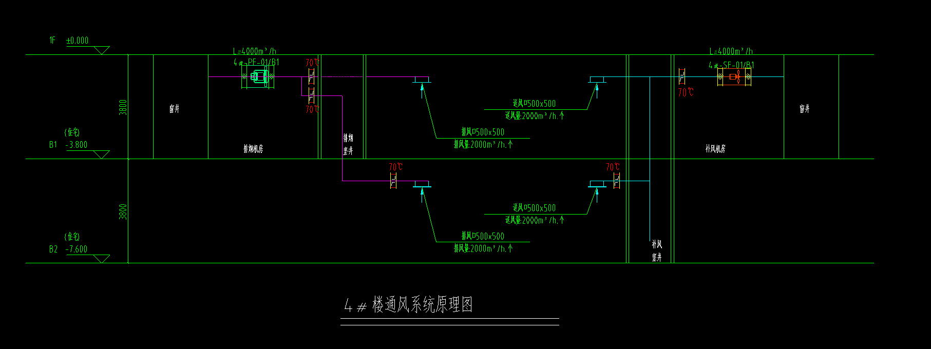

    求解答,這個住宅的通風系統為什么只有地下部分有風管風口風機,地上部分只有屋頂有3個排氣扇?
    上部
    地上部分是通過風井輸送的。
    2020-07-29 17:32:38
  • 因為其他層的直接接到排煙豎井里就可以了
