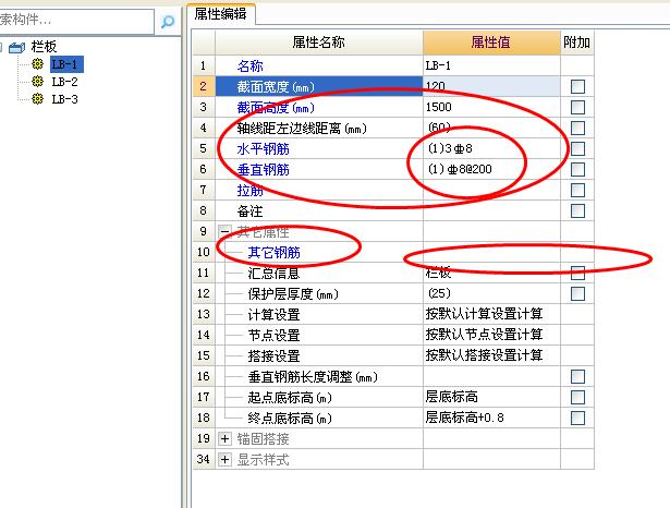

  • 請問女兒墻的鋼筋混凝土反坎應該如何繪制
    2020-07-28 17:13:02 補充
    女兒墻圖是這樣的,需要建立異性還是矩形?還有這兩個鋼筋填的什么位置,不太懂
    一般是用欄板,或剪力墻代替的。兒墻
    首次提交 2020-07-28 17:04:46  最近修改2020-07-28 17:26:20 (修改過1次)
  • 用剪力墻繪制
    2020-07-28 17:02:46
  • 你好:用圈梁定義,直線繪制。
    2020-07-28 17:06:13
