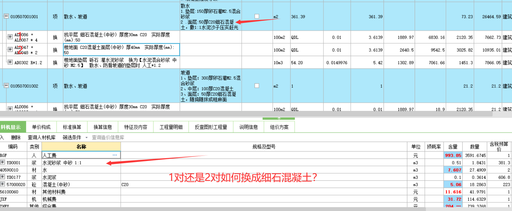

  • 老師您好四川散水面層細石混凝土如何套定額如下圖
    散水
    2020-07-28 15:51:05 補充
    定額

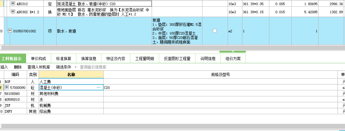

  • 套散水、坡道的定額 換材料就行了
    2020-07-28 15:44:24
  • 要套散水的定額,不能套找平或地面。
    2020-07-28 15:45:37
  • 如果有散水子母直接套,否則套2即可。
    2020-07-28 15:47:04
