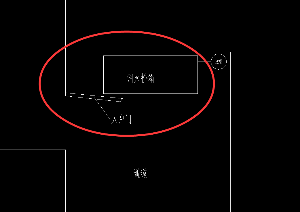

  • 入戶門無法完全打開,消火栓箱設計是否符合要求?有什么規范依據?是否能通過消防驗收
    消火栓
  • 入戶門向外開沒有問題。消火栓影響門的開關,可以考慮用暗裝,半暗裝的方式,注意消火栓背后的墻要保證一定的厚度或采取措施,滿足防火的要求。
    2020-07-28 09:52:17
  • 你好,你這樣的情況符合消防的要求的。具體的你可以咨詢哈設計方面的人員,他們會更了解些。(還有一個就是你這個圖紙消防箱應該不是按照正常的尺寸進行繪制的。)
